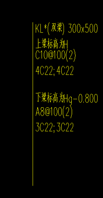

  • 追問,圖紙中就沒有300*500的梁
    圖紙中沒有300*500的梁。而且上層梁的集中標注,原位標注都有,這我是怎么弄?層高6.55M,應該是有雙層梁的,但是這個圖片把我看糊涂了,到底那些梁設置雙梁???集中標注

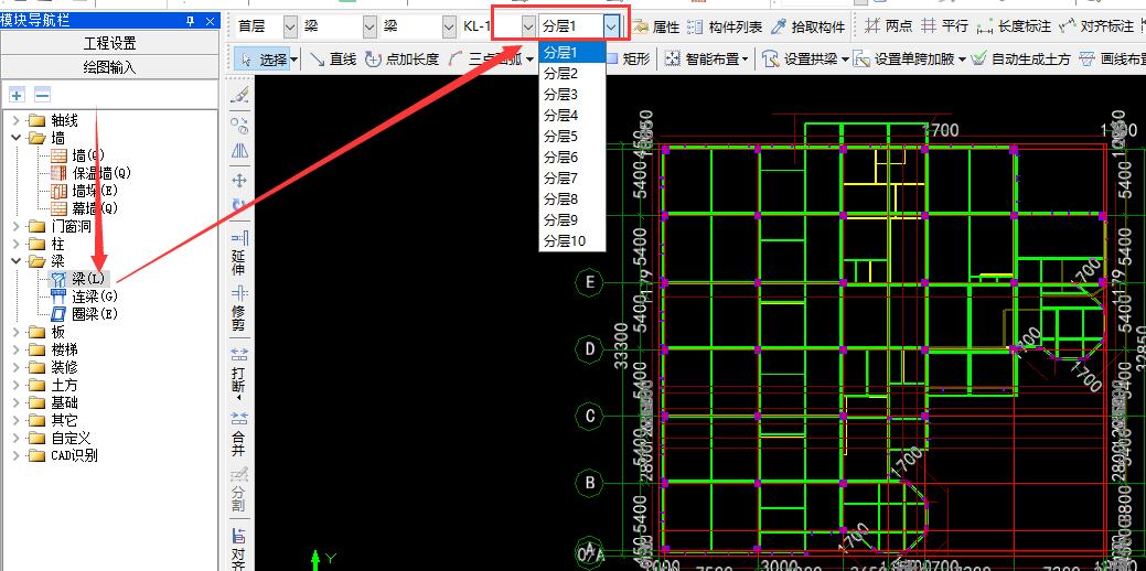

  • 這需要分別定義,注意標高信息。
    然后再分層1、分層2中分別布置就行了。

  • 答:梁應該有集中標注的,計算可以按原位標注計算,因為集中標注內的H就是本層標高,H-0.8就是梁頂標高比本層低0.8米。
