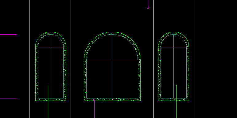

  • 拱形門窗的過梁怎么設置

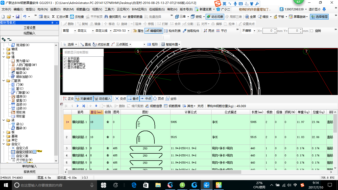

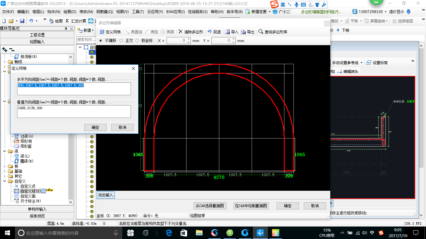

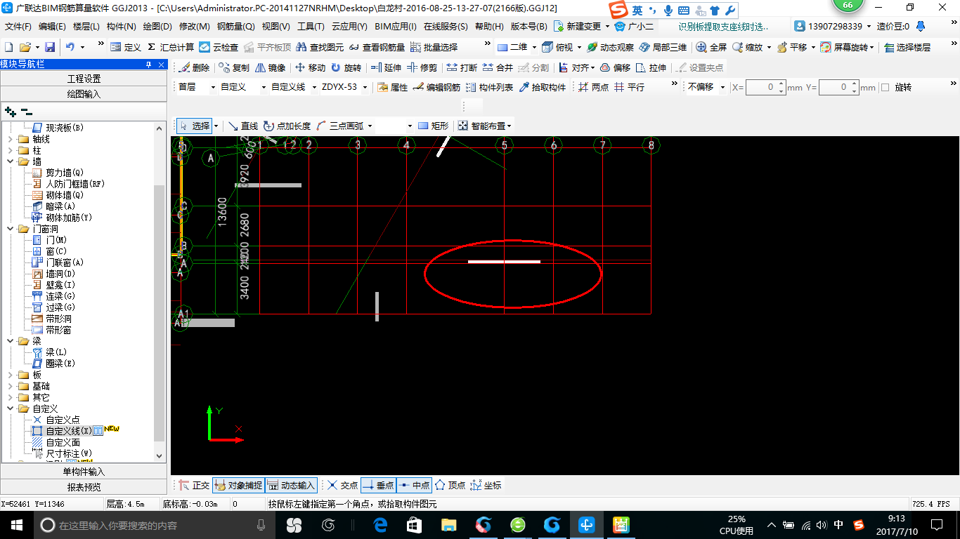

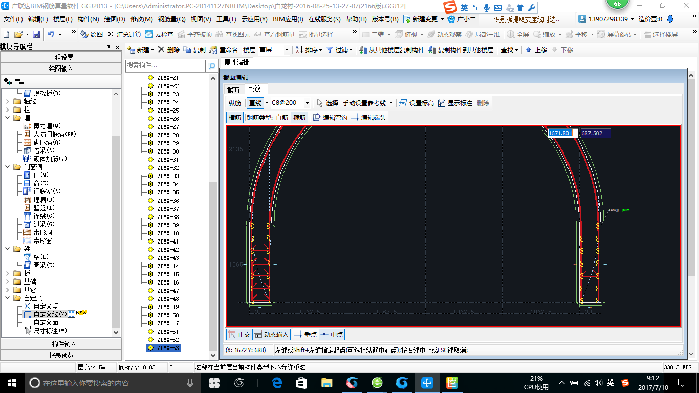

  • 你好:鋼筋算量是需要用自定義線定義的,注意自定義線定義的構件在計算完成后,編輯鋼筋時候修改箍筋的圖號和長度,然后鎖定構件。拱形答疑解惑廣聯達服務新干線建筑行業快速問答平臺-答疑解惑過梁
