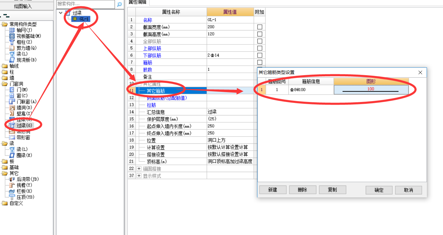

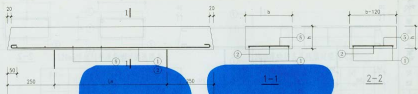

    過梁1.5號(hào)都是下部鋼筋,但是怎么輸入呢?這兩個(gè)筋是垂直的。求大神指教下部

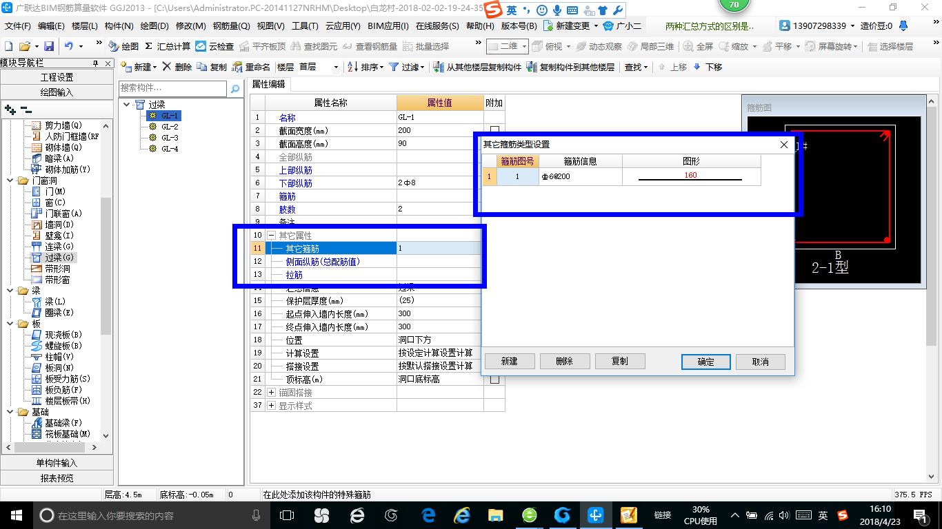

  • 你好:在其它箍筋在輸入。過梁
    2018-04-23 16:10:11
  • 1號(hào)筋就輸下部筋,5號(hào)在其他鋼筋里輸入長度
    2018-04-23 16:12:25
  • 你好,你可以在其他鋼筋中輸入。答疑解惑
