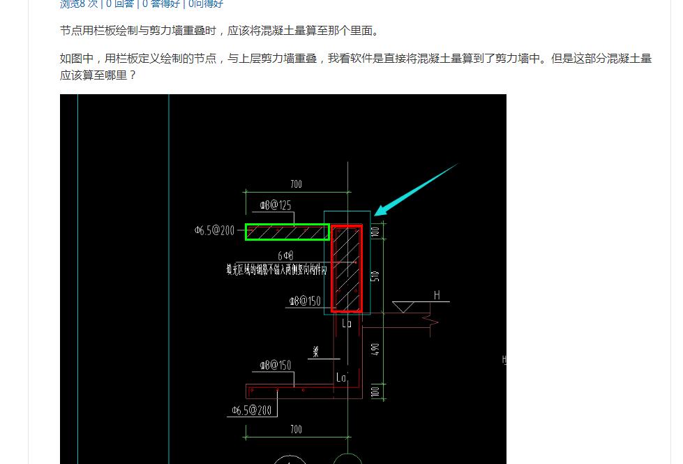

  • 節點用欄板繪制與剪力墻重疊時,應該將混凝土量算至那個里面
    節點用欄板繪制與剪力墻重疊時,應該將混凝土量算至那個里面。
    如圖中,用欄板定義繪制的節點,與上層剪力墻重疊,我看軟件是直接將混凝土量算到了剪力墻中。但是這部分混凝土量應該算至哪里?
    上層

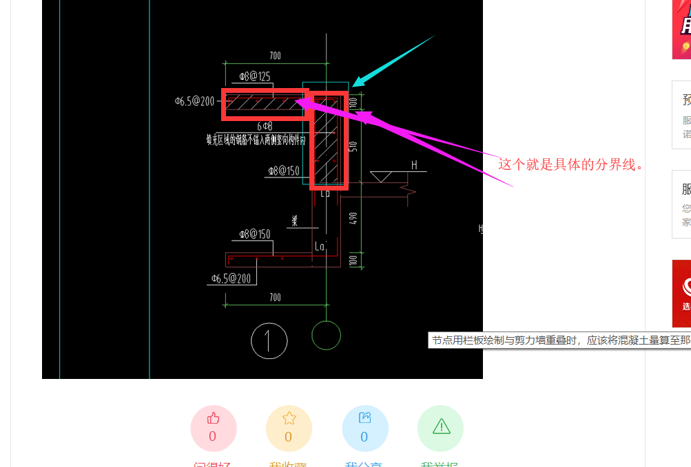

  • 答;分界方法如下:
    欄板
    2018-07-12 19:21:19
  • 你好,軟件肯定會把這部份量算至剪力墻的,因為軟件是按照計算規則進行計算的,墻梁板柱的扣減規則進行的。答疑解惑
