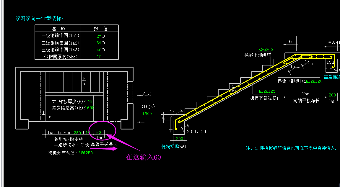

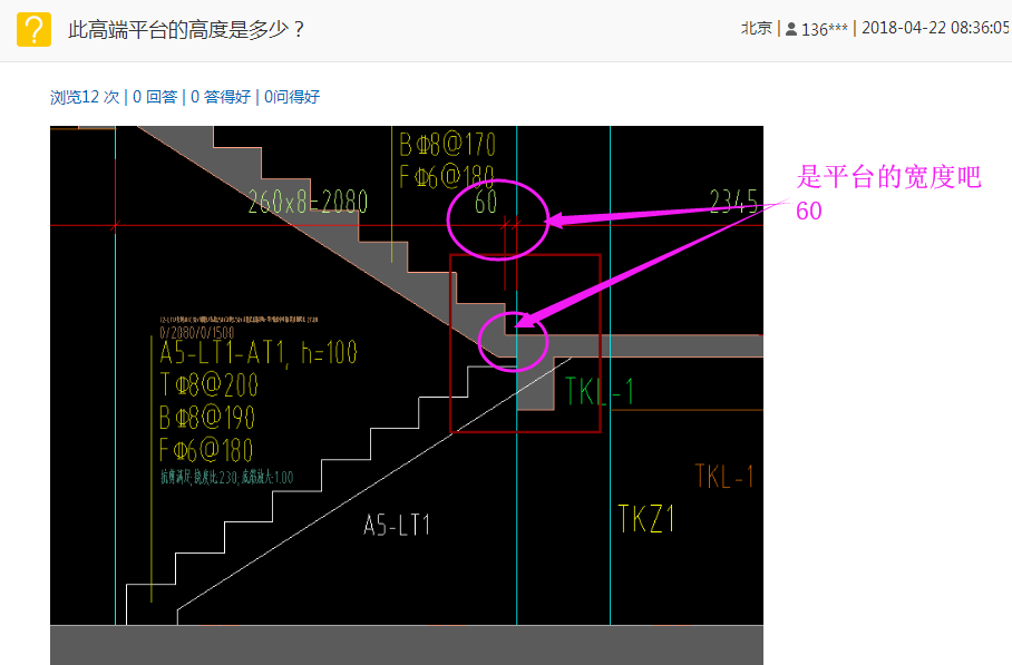

高端平臺長度是多少
想問下這個高端平臺的長度是0還是那個200呢
怎么計算樓梯的高端平臺長度和低端平臺長度
