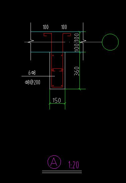

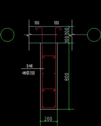

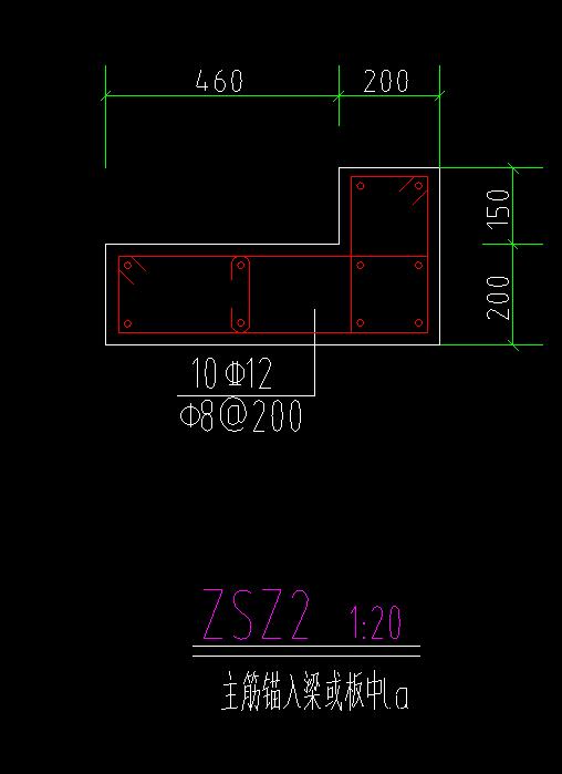

    裝飾柱伸入墻內(nèi),柱子怎么定義裝飾柱伸入答疑解惑
    補(bǔ)充問(wèn)題:怎么設(shè)置,長(zhǎng)度怎么伸出去。。。

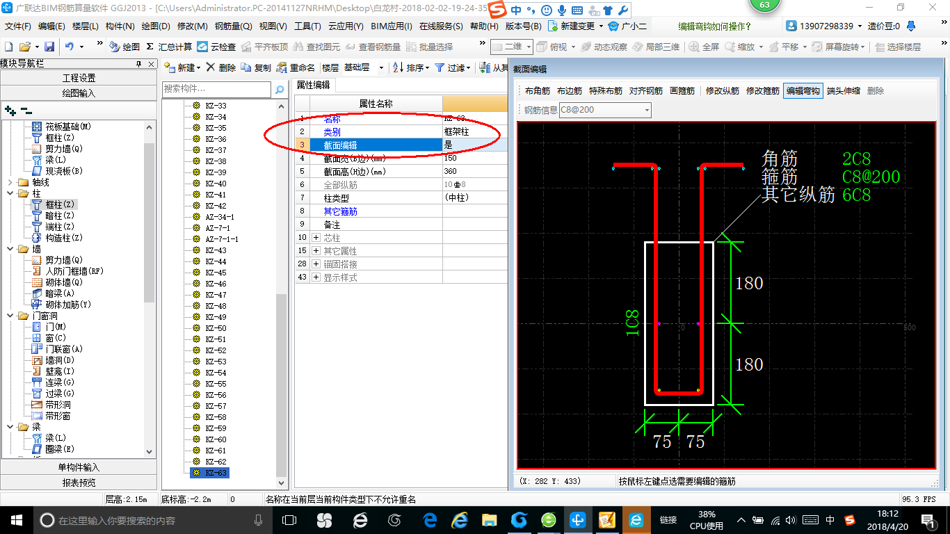

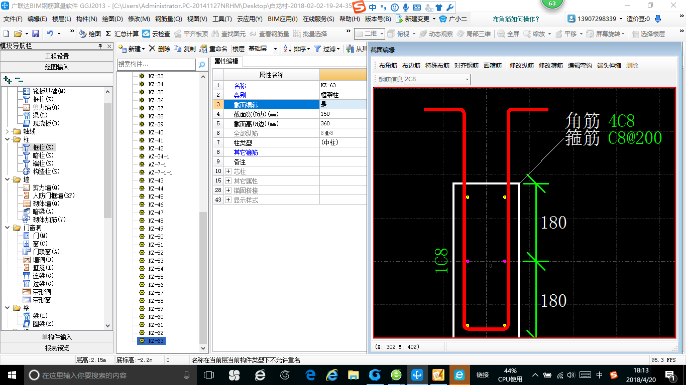

  • 你好:定義框架梁,按照?qǐng)D紙輸入截面尺寸,完成后將截面編輯更改為“是”,按照?qǐng)D紙輸入縱筋和繪制箍筋。廣聯(lián)達(dá)服務(wù)新干線建筑行業(yè)快速問(wèn)答平臺(tái)-答疑解惑
