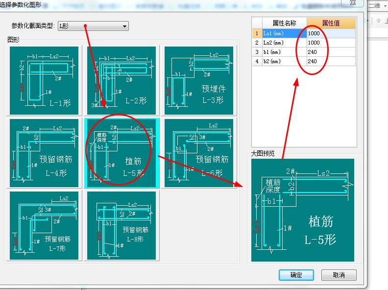

    1、砌體加筋:廣聯達鋼筋算量→墻→砌體墻→砌體通長筋;套定額子目:AE0040。
    2、預留鋼筋:廣聯達鋼筋算量→墻→砌體加筋;套定額子目:AF0294~AF0303、AF0280。

  • 砌體加筋如果是在砌體墻里面就有,可以定義-然后繪圖布置
    在鋼筋里面應該有砌體加筋項的,你找一下
    希望幫到你

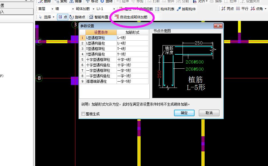

  • 自動生成砌體加筋吧砌體加筋
    2018-04-19 10:37:01

  •    其他加筋定額是自動生成的,在砌體界面,點擊自動生成砌體加筋,選擇砌體就行了。如果是通常長的可以在砌體構件下錄入。定額看看當地鋼筋里面有沒有單獨列項,如果沒有就套相應規格鋼筋即可。
