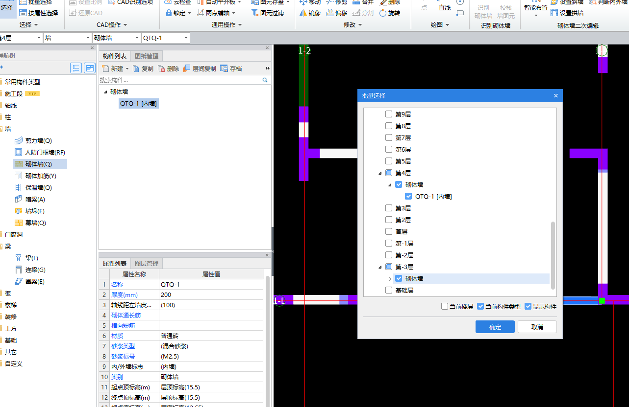

  • 畫完墻體之后,沒有布置砌體拉結筋怎么處理呢,不是砌體加筋哦,請問怎么處理呢

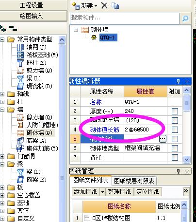

  • 直接在砌體墻的屬性中輸入砌體通長筋就可以
    砌體加筋
    2020-10-07 22:07:25
  • 批量選擇,再輸入砌體拉結筋,如圖拉結筋
    2020-10-07 22:11:23
  • 答;軟件把拉結筋用“砌體加筋”這個構件定義布置。砌體加筋是用砌體墻中的通長鋼筋定義。(死不改悔)
    2020-10-07 22:14:57
  • 你好,砌體加筋包含“拉結筋和通長筋”的。所以這個在砌體墻都繪制后,都是可以設置的。可以后期的增加的。
    2020-10-07 22:29:19
