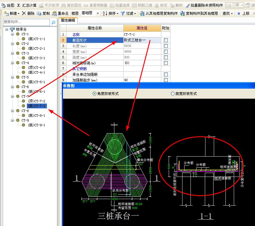

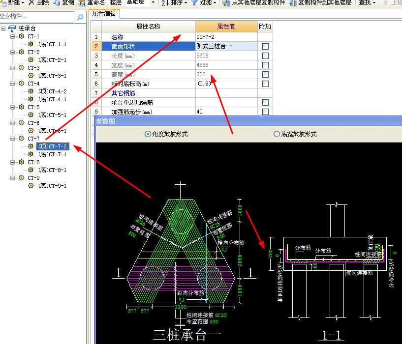

    鋼筋算量中,樁承臺面筋在哪里輸入呢?,
    樁
  • 你好:這是需要再次定義異形樁承臺單元,布置上部鋼筋的。算量答疑解惑廣聯達服務新干線建筑行業快速問答平臺-答疑解惑樁算量
    2018-04-18 16:37:08
  • 答;定義兩個相同大小的承臺。上一個,下一個。上部約200mm厚,余下的定義在下部中。下圖是方法:
