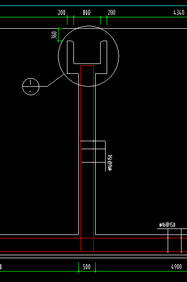

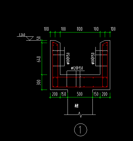

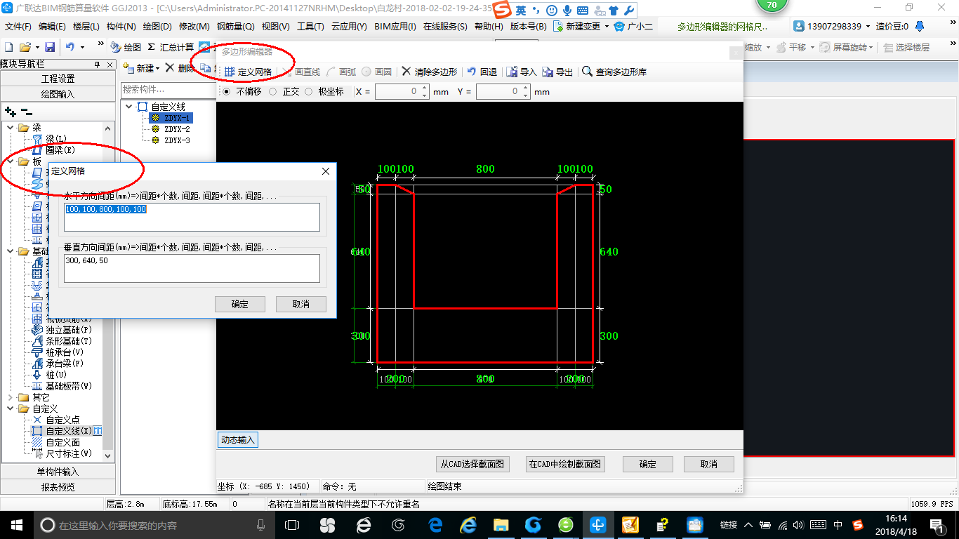

  • 請(qǐng)問這種鋼筋應(yīng)該在哪兒進(jìn)行設(shè)置呢?

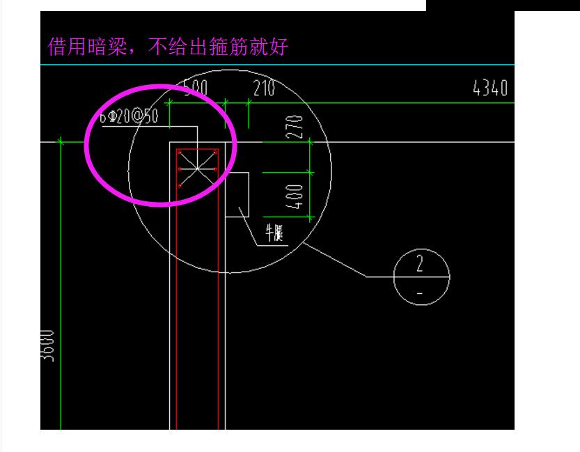

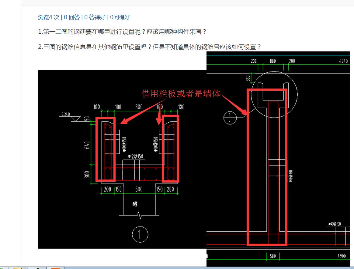

    1.第一二圖的鋼筋要在哪里進(jìn)行設(shè)置呢?應(yīng)該用哪種構(gòu)件來畫?

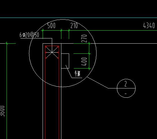

    2.三圖的鋼筋信息是在其他鋼筋里設(shè)置嗎?但是不知道具體的鋼筋號(hào)應(yīng)該如何設(shè)置?

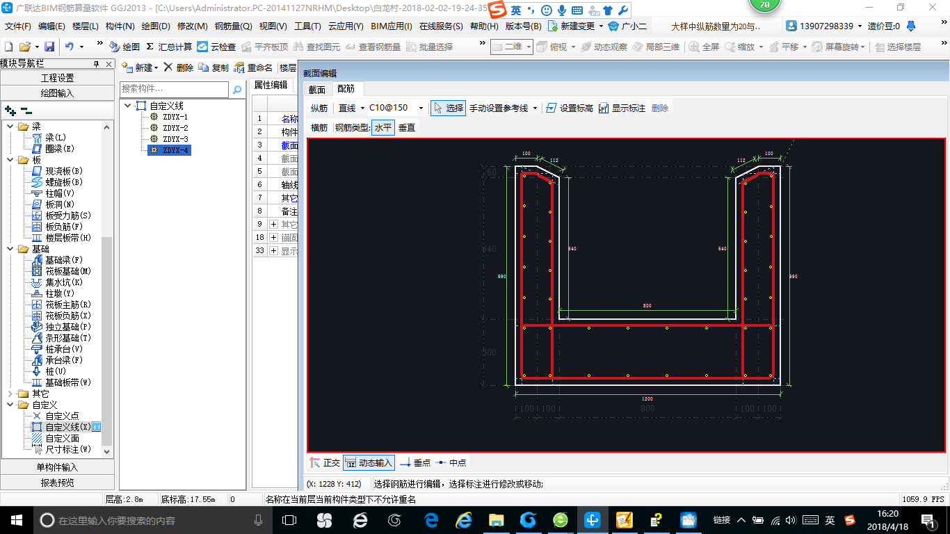

  • 你這是構(gòu)筑物的池體 自定義欄板 自己編輯鋼筋  圖三的鋼筋再墻體壓墻鋼筋里面設(shè)置
    2018-04-18 16:17:22
  • 你好:圖1用自定義線定義,圖3中6c20按照暗梁輸入,不用輸入箍筋。筋號(hào)其他鋼筋答疑解惑
