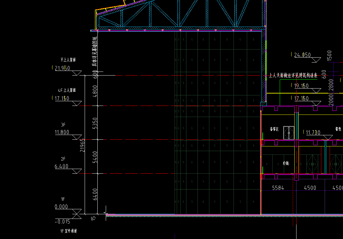

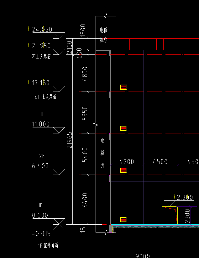

liuyong 專家
答題: 1154 被贊: 273
屋檐的高度 圖二21.95

檐高多少?
檐高怎么確定啊,這圖紙的檐高是多少啊?是14.5米還是12.7米啊?
室外地面-0.500 ,檐高38.6+0.5還是40.1+0.5?
檐高
圖中的檐高是多少

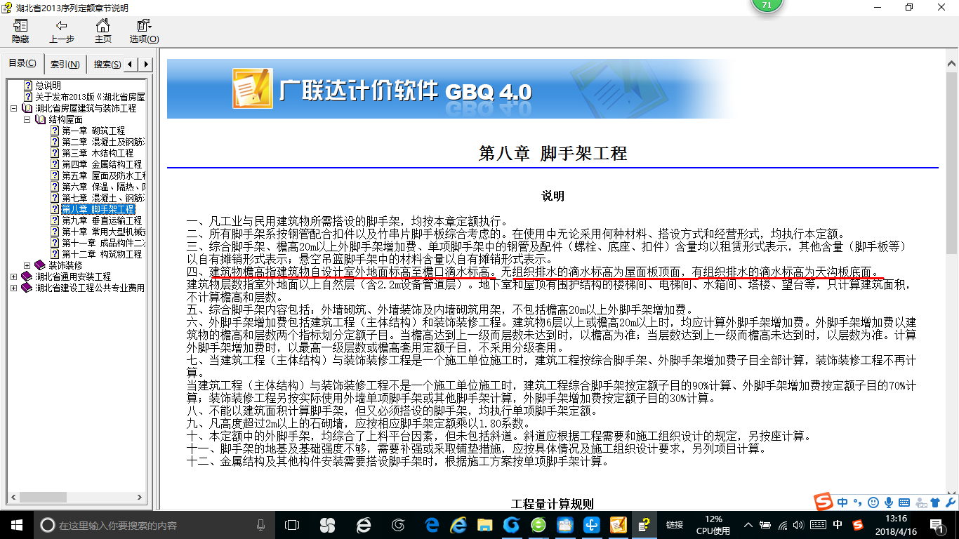

鋼筋新建工程時那個檐高怎么知道是多少呢
鋼筋新建工程時那個檐高怎么知道是多少呢?具體在圖紙哪里可以看到呢?建筑面積要填寫嗎?
請問這個帶女兒墻的平屋頂的結構(廣東地區),它的檐高是多少?
請問這個帶女兒墻的平屋頂的結構(廣東地區),它的檐高是多少?不同地區,檐高的計算規則不同嗎??
