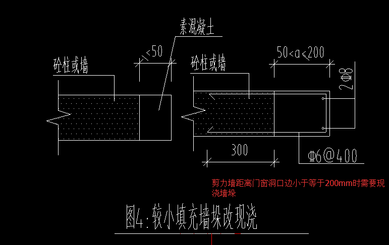

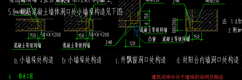

  •      一般情況下,門窗洞口邊的窗垛會(huì)結(jié)構(gòu)總說明、建筑設(shè)計(jì)總說明中做出說明:1、剪力墻邊距門窗洞口≤200mm時(shí),無法砌筑的填充墻需要改為現(xiàn)澆的墻垛。
    墻垛主要起加強(qiáng)墻體穩(wěn)定性的作用,同時(shí)也可以作局部承重構(gòu)件,例如門洞側(cè)邊的門垛構(gòu)造。
    所以你可以仔細(xì)看下建筑設(shè)計(jì)總說明或者結(jié)構(gòu)總說明中的內(nèi)容,應(yīng)該可以找到。
