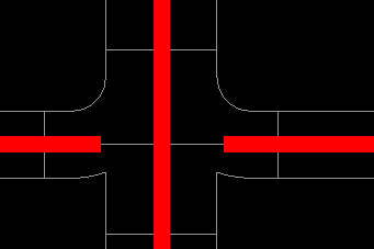

  • 請問風管的三通 四通 是各個方向都算到中間嗎?
    如果都算到中間 ,如下圖,兩邊不是算多了嗎?因為兩邊是接到中間的管的邊上的風管
    計算規則就是算到中心,至于你說的那個算多了,編定額的人已經綜合考慮了,你只需要按規則計算就可。
    2018-04-12 12:24:30
  • 按計算規則,算至中心
    2018-04-12 10:53:49
  • 答:算至中心(這是計算規則)
    2018-04-12 17:19:43
