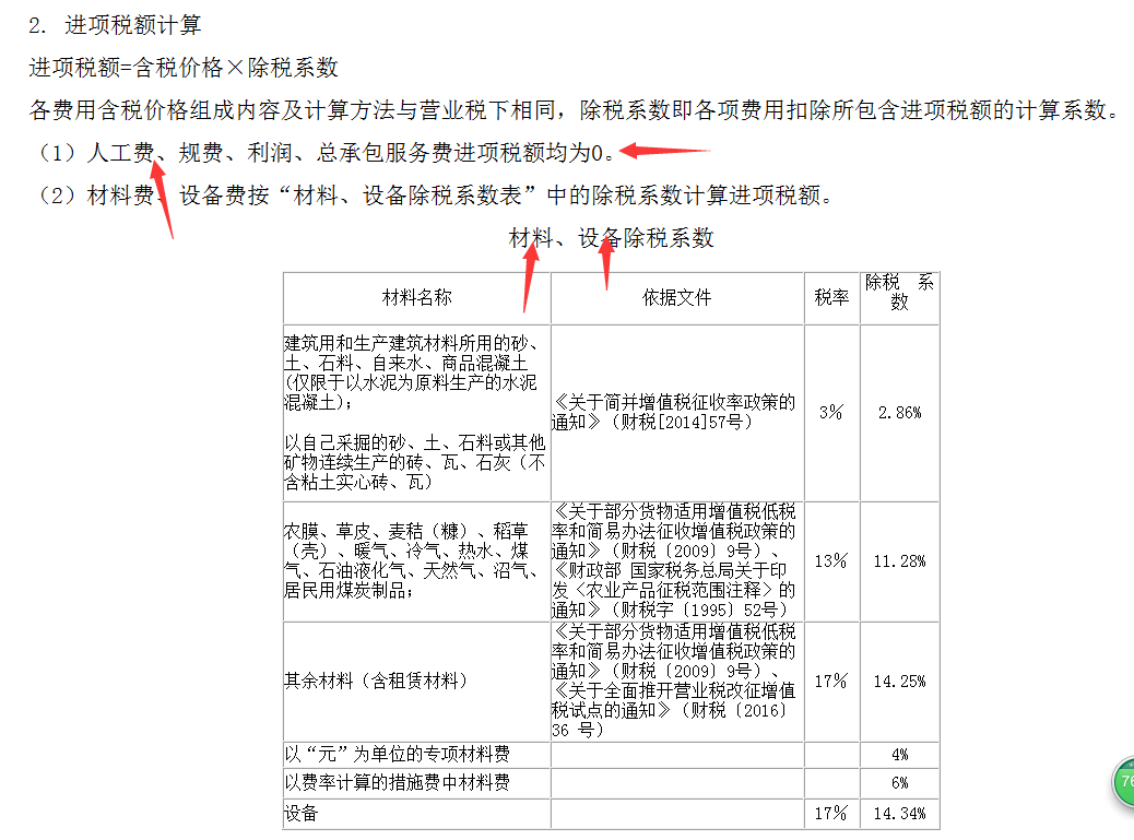

  • 河北省定額人工費在營改增之后怎樣計入預算,是不是應在原定額人工費單價基礎上增加稅金
    如原定額綜合用工二類單價為60元/工日,由于要扣減進項稅,是否將此部分人工單價調整為60*(1+11%)元//工日,只有這樣才是扣減進項稅后,再按60元/工日進行計稅的,請各位老師指點
    補充問題:     河北的是要考慮稅金的,河北的是按含稅價計入,請問老師,這60是否為含稅單價
    人工費不用考慮,直接選擇人工費文件即可。
    含稅價說的是材料,不是人工,人工費的進項稅額是按照0考慮的。稅后
    2018-04-11 18:42:50
  • 人工是不考慮稅金的,  按政府出具的人工費文件,比如建筑人工是60   那就按60計入就可以
    2018-04-11 17:59:01
  • 不用考慮,按軟件正常計算
    2018-04-11 18:02:44
