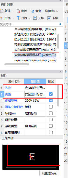

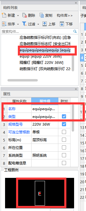

    老師 請教一下安裝算量過程中一樣的構件有的未識別,有的識別了 怎么處理別了安裝工程
  • 建議手動修改。軟件不是萬能的,很多東西都不能一次性識別好,有可能要多次,仍然會有個別錯誤需要手動修改。
    2018-04-11 11:02:38
  •     已識別的就會正常生成構建,建議你利用已經識別的構建手動在未識別的地方繪制,這樣統計總量的時候就可以算到一塊。至于為什么有的未識別,主要原因是設計不規范,但不是錯誤。
