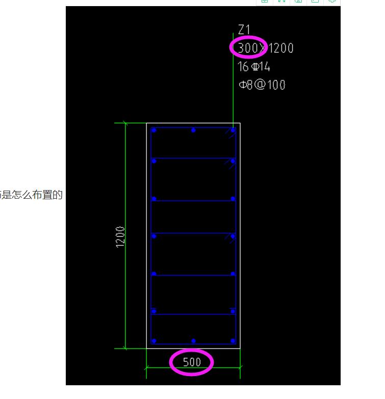

  • 圖示箍筋是怎么布置的
    圖示箍筋是怎么布置的 箍

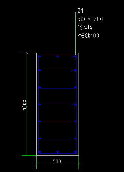

  • 如下圖所示,這樣拆解箍筋。箍筋
    2018-04-10 14:41:49

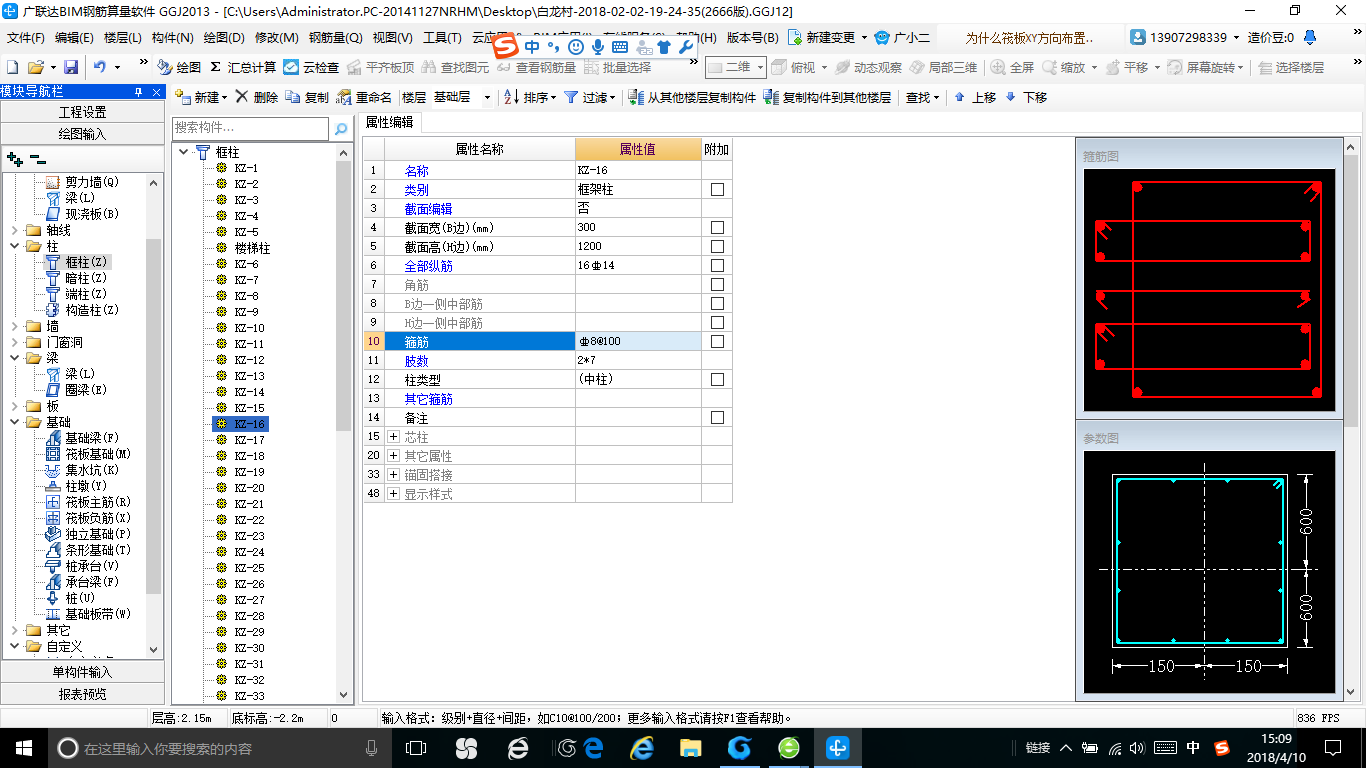

  • 你好:見附圖答疑解惑
    2018-04-10 15:09:24

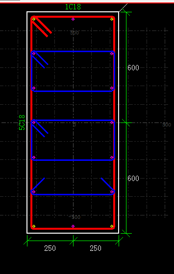

  • 三個箍筋一個拉筋廣聯達服務新干線建筑行業快速問答平臺-答疑解惑箍
    2018-04-11 20:36:50
