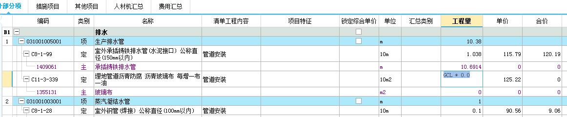

    如圖所示  刷油定額  的工程量沒自動填為0    公式顯示為 GCL*0.00     前面有人回答: 刷油工程量=清單工程量*管道外徑周長。     可是清單量不是QDL嗎?它顯示的是GCL呀。。 管道外徑周長那就是DN150加點管的厚度比如2mm    那就是2*3.14*0.076    對嗎????麻煩回答詳細點謝謝厚度
    將“0”輸入為管道的外壁周長。
