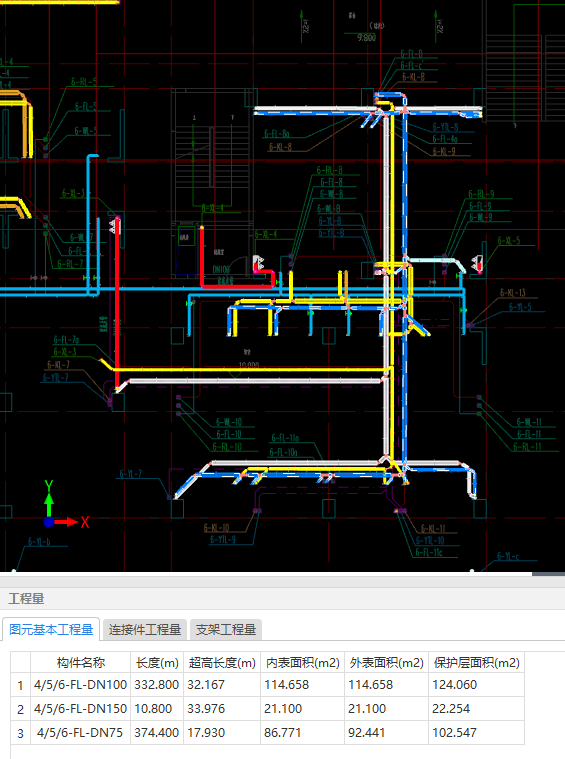

  • 排水管道檢查回路時,部分管道工程量沒顯示出來,怎么回事?
    中間的DN150的管道工程量為零,不明白怎么回事?
    管道工程量

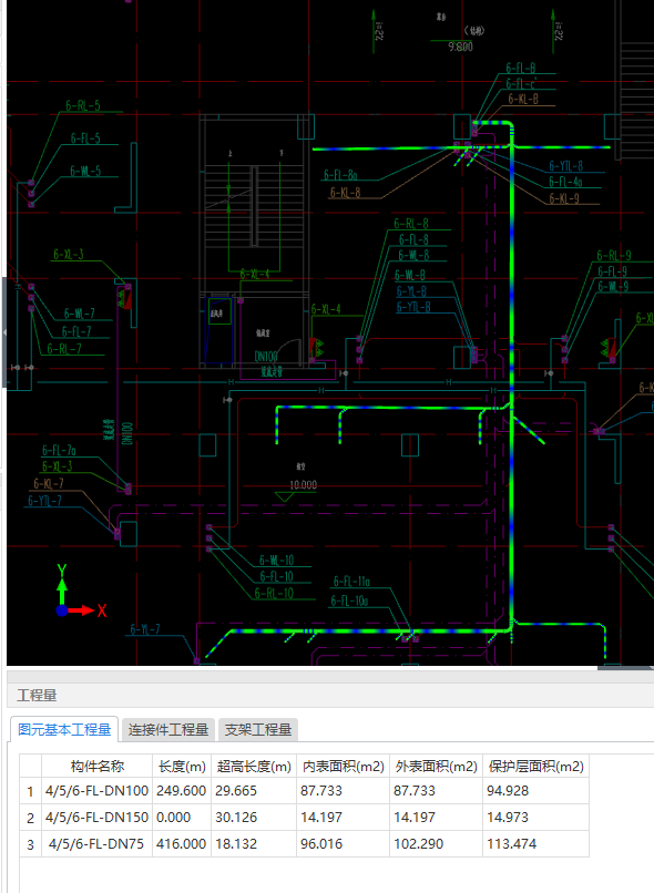

    2021-10-12 11:12:49 補充
    選中管道圖元查量 ,又出現DN150的長度量
    圖元
  • DN150安裝高度是超過5米,計算到超高工程量里了
