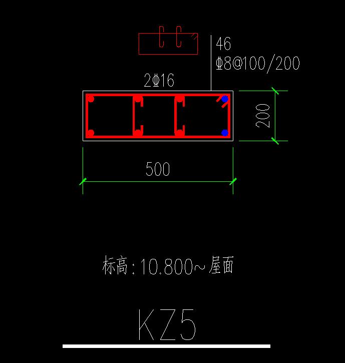

  • 我這個柱子的拉筋在廣聯達里面怎么去設置
    拉筋柱子
    你好:箍筋肢數里輸入4*2,不過軟件里是按內箍筋計算的,拉筋可以在其它箍筋里選擇485號來定義,也可以選擇截面編輯是,來手工畫出拉筋

  • 這要在屬性的截面編輯下拉選擇“是”,就可以用下面的編輯功能進行布置角筋、邊筋,及選擇“繪制箍筋”選擇“直線”方式布置拉筋。

  • 如果是用4*2或2*4,這樣輸入時內部是計算小箍筋,并不是計算拉筋 了。
