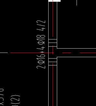

  • 請問下列吊筋 應該如何設置
    吊筋
全部回答 (5) 首答僅用{{minutesHtml}}
  • 你好:這里沒有吊筋的信息,只有附加的箍筋

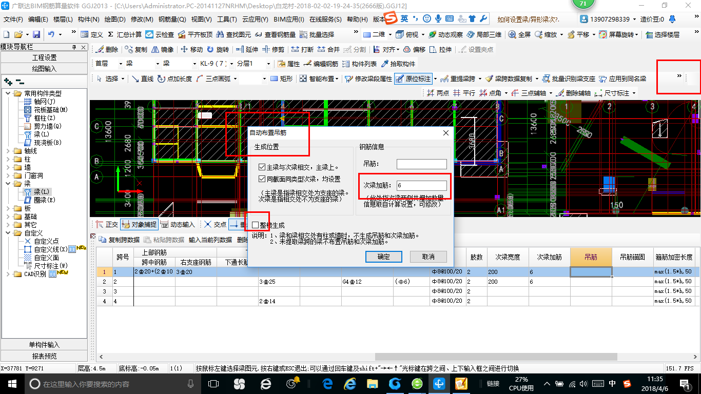

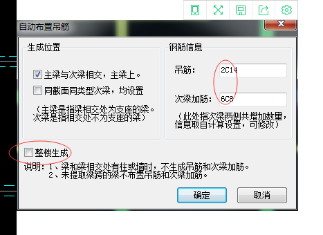

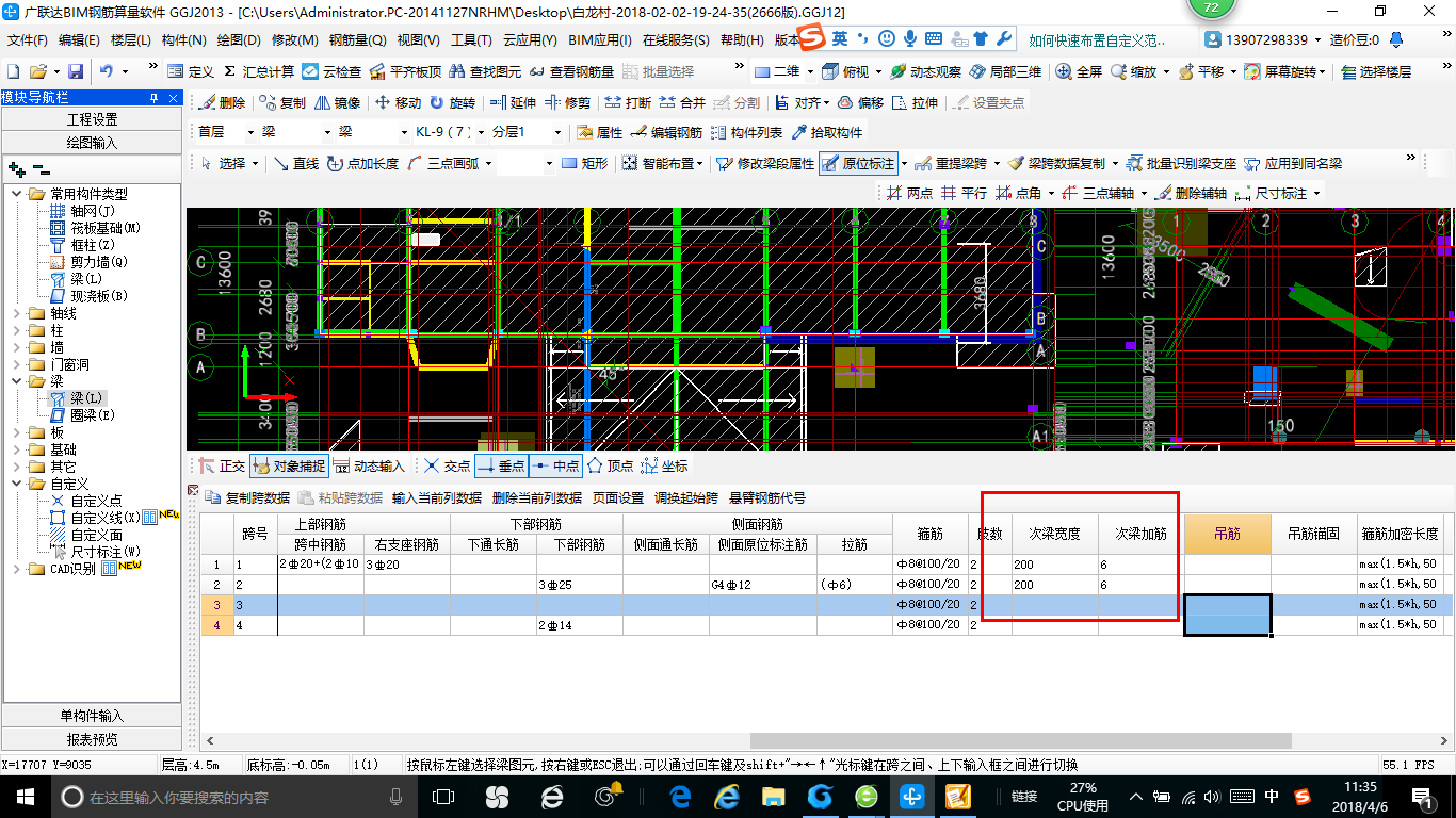

  • 可以在對梁進行原位標注識別時,在相應的跨中輸入。也可以用工具欄上“自動布置吊筋”的智能功能,在彈出的對話框中輸入相應的信息,選擇“整樓布置”。

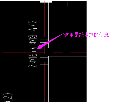

  • 2c16+4c18應該是該梁的支座筋的,不是吊筋

  • 你好:這是次梁加筋,可以在原位標注中輸入,也可以自動生成吊筋。廣東省建筑行業快速問答平臺-答疑解惑
