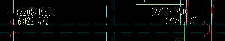

  • (2200/1650)指的是梁的支座負筋的長度嗎?在廣聯達中怎么設置?
    支座負筋
  • (2200/1650)指的是梁的支座筋的長度,在廣聯達中設置。
    6B25 2/2-2200/1650(注意鋼筋級別后面是要輸入一個空格的),2/2代表鋼筋信息上下兩排,對應伸入跨內長度分別為2200/1650。
    2018-04-04 18:44:12
  • 是支座負筋的長度的,這樣是跨長的1/3和跨長的1/4的,2200*3=6600為梁跨長度,6600/4=1650,軟件中不用設置的,只需要正常輸入支座筋為6c22 4/2就可以,軟件計算是按照第一層鋼筋為1/3跨長度,第二層鋼筋為1/4跨長度計算的
