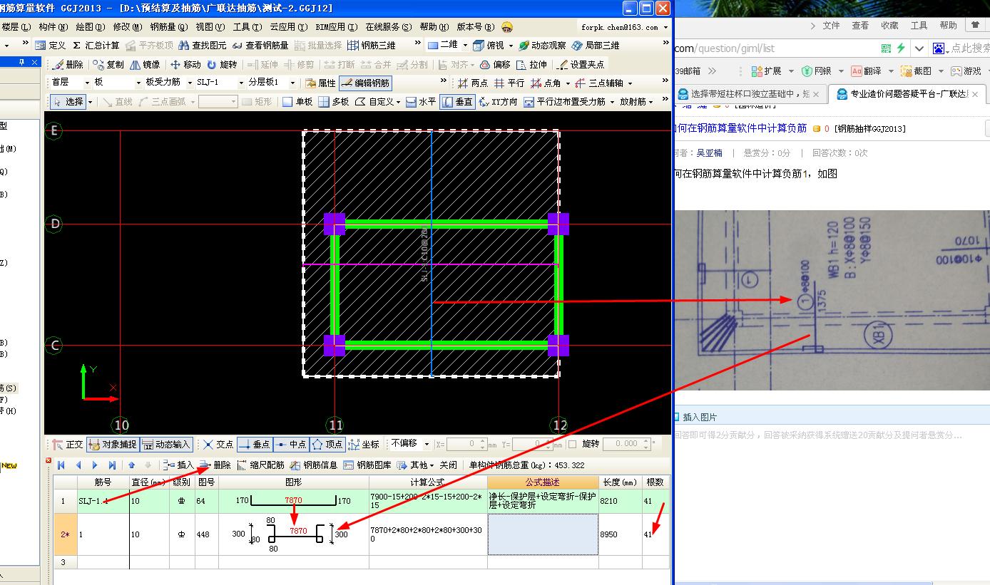

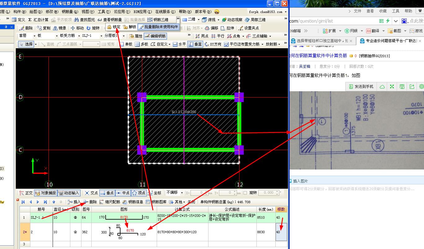

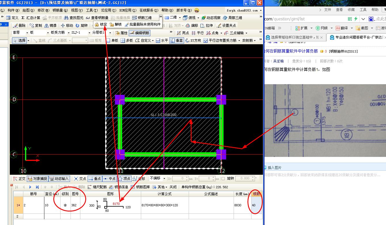

    答:一、單構件輸入法,直接輸入計算鋼筋量。二、按板布置后,匯總計算,編輯鋼筋為上彎多折,再鎖定。三 、在梁邊分割,右側用自定義線定義并布置。
