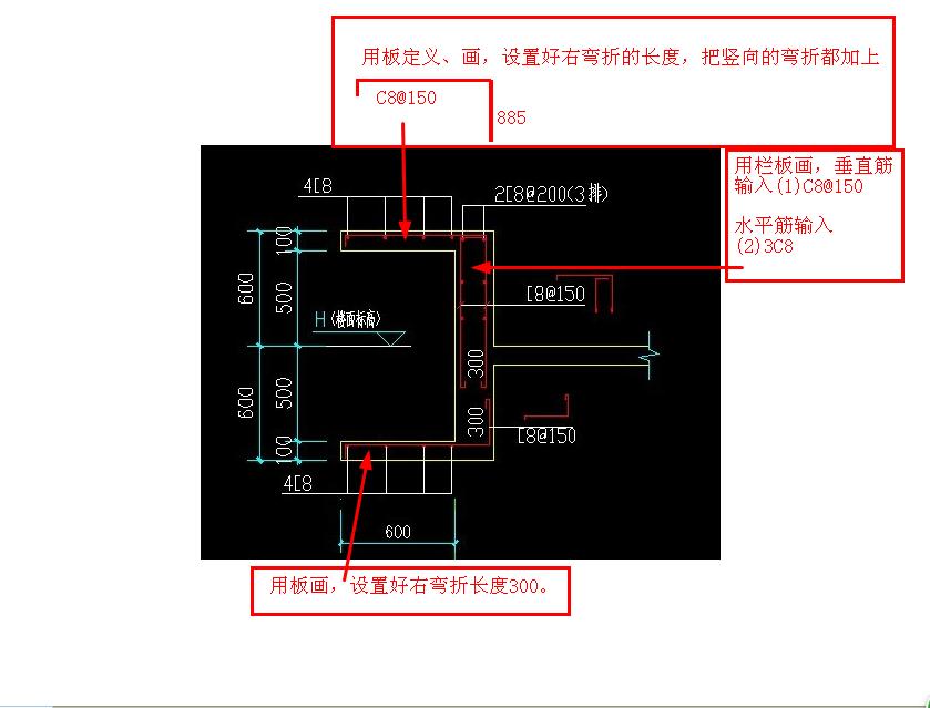

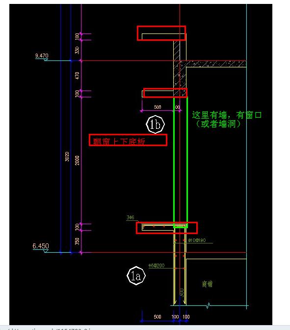

  • 圖中是窗臺(tái)部分的,看著像飄窗,標(biāo)高6.45窗臺(tái)板和連接砌體墻那部分用什么定義?
    標(biāo)高9.47部分用什么定義?標(biāo)高6.45窗臺(tái)板和連接砌體墻那部分用什么定義?我用圈梁試著畫了一段,但是布置窗戶的時(shí)候發(fā)現(xiàn)沒發(fā)布置,窗戶是不是必須在有墻的地方布置?
    窗臺(tái)板
    砌體墻
