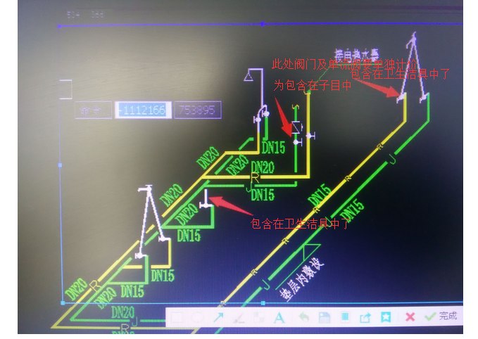

    連接衛(wèi)生潔具的閥門需要計(jì)算嗎?如下圖

    連接衛(wèi)生潔具的閥門是否需要計(jì)算,這要看具體的衛(wèi)生器具是否包含了該閥門;如為成套衛(wèi)生潔具就已經(jīng)包含了,該閥門就不用單獨(dú)計(jì)算了。

  • 連接衛(wèi)生潔具的閥門不用計(jì)算,潔具內(nèi)含,接電熱水器要單獨(dú)計(jì)算。如圖
    如下圖

  • 是的,這個是要計(jì)算的
    這個不包含在您的潔具內(nèi)的
    這個是控制您潔具的給水,是為了檢修方便的

  • 連接衛(wèi)生潔具的閥門不用計(jì)算,潔具內(nèi)含,其他的要計(jì)算。
