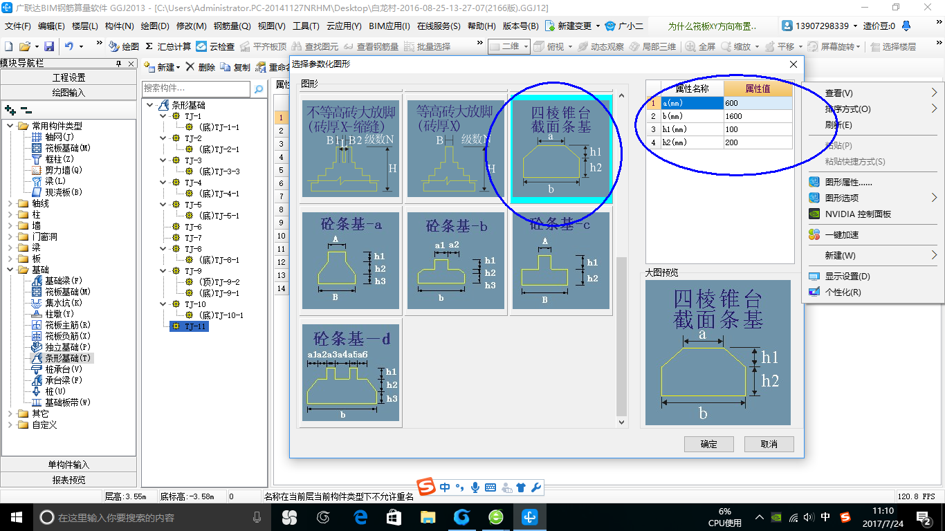

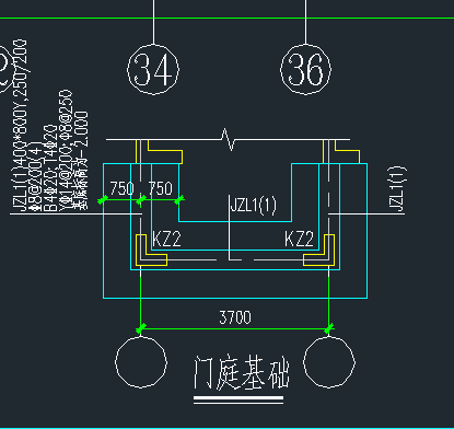

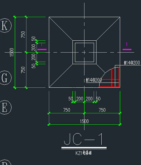

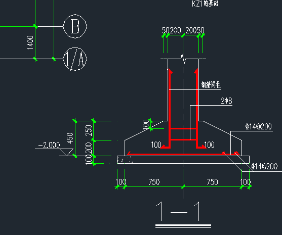

    我是新手,真誠的請教一下各位老師,一層門庭基礎和柱KZ1基礎需要繪制到廣聯達里面嗎?如果需要,應該怎么做?
    補充問題:
    廣聯達答疑解惑廣聯達服務新干線
    你好:這是柱下條形基礎,框架柱用參數化或者新建異形框架柱。山西省建筑行業快速問答平臺-答疑解惑廣聯達答疑解惑
