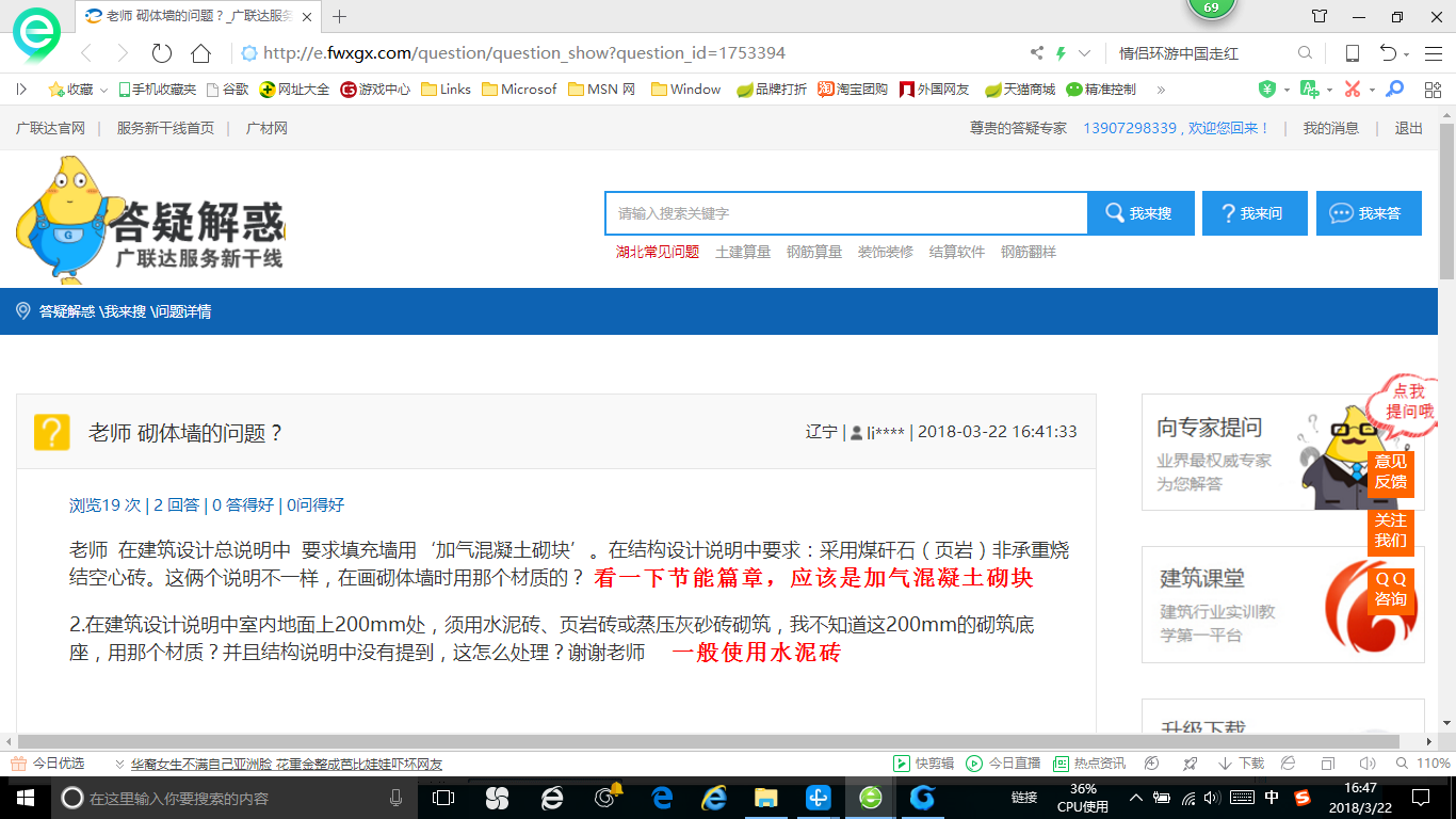

  • 老師 砌體墻的問題?
    老師  在建筑設計總說明中  要求填充墻用‘加氣混凝土砌塊’。在結構設計說明中要求:采用煤矸石(頁巖)非承重燒結空心磚。這倆個說明不一樣,在畫砌體墻時用那個材質的?
    2.在建筑設計說明中室內地面上200mm處,須用水泥磚、頁巖磚或蒸壓灰砂磚砌筑,我不知道這200mm的砌筑底座,用那個材質?并且結構說明中沒有提到,這怎么處理?謝謝老師
    你好:見附圖空心磚
    2018-03-22 16:48:47
  • 200的底座,一般用實心磚砌筑
    2018-03-22 16:45:26
  • 畫砌體墻時用加氣混凝土砌塊;室內地面上200mm處應該用頁巖磚。
    2018-03-22 16:45:29
  • 在建筑設計總說明中  要求填充墻用‘加氣混凝土砌塊’。在結構設計說明中要求:采用煤矸石(頁巖)非承重燒結空心磚。這倆個說明不一樣,在畫砌體墻時用  加氣混凝土砌塊 就可以 。
    在建筑設計說明中室內地面上200mm處,須用水泥磚、頁巖磚或蒸壓灰砂磚砌筑,我不知道這200mm的砌筑底座,用水泥磚、頁巖磚或蒸壓灰砂磚 等實心磚,這個 不需要 處理,定額中 已經 綜合考慮了 。
