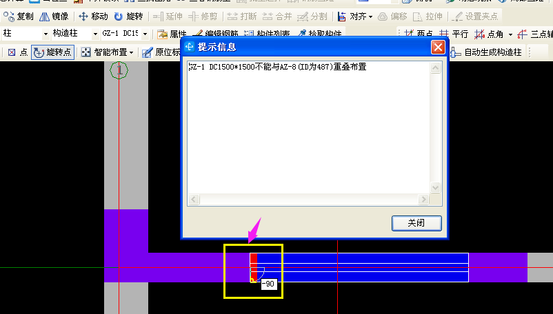

  • 廣聯(lián)達(dá)軟件中門窗兩側(cè)抱框柱的布置與暗柱布置沖突怎么辦?
    圖紙要求 門窗洞口寬度小于2.1m的倆側(cè)設(shè)抱箍筋,可是這個(gè)窗的位置正好在暗柱中間,請(qǐng)問我該怎么布置倆側(cè)的抱箍筋?跪求大師指教 謝謝了
我來答  邀請(qǐng)別人來回答
  • 如果兩側(cè)是暗柱或剪力墻,則不需要再布置構(gòu)造柱或抱框柱。構(gòu)造柱或抱框柱在門兩側(cè)有砌體墻的位置布置。
    2018-03-22 08:23:54
  • 有暗柱,不需要布置抱框柱了
    2018-03-22 08:57:04
