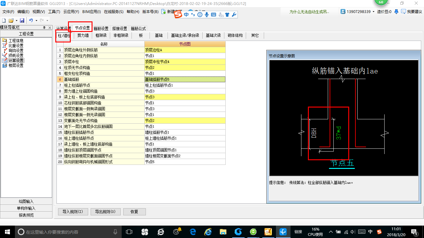

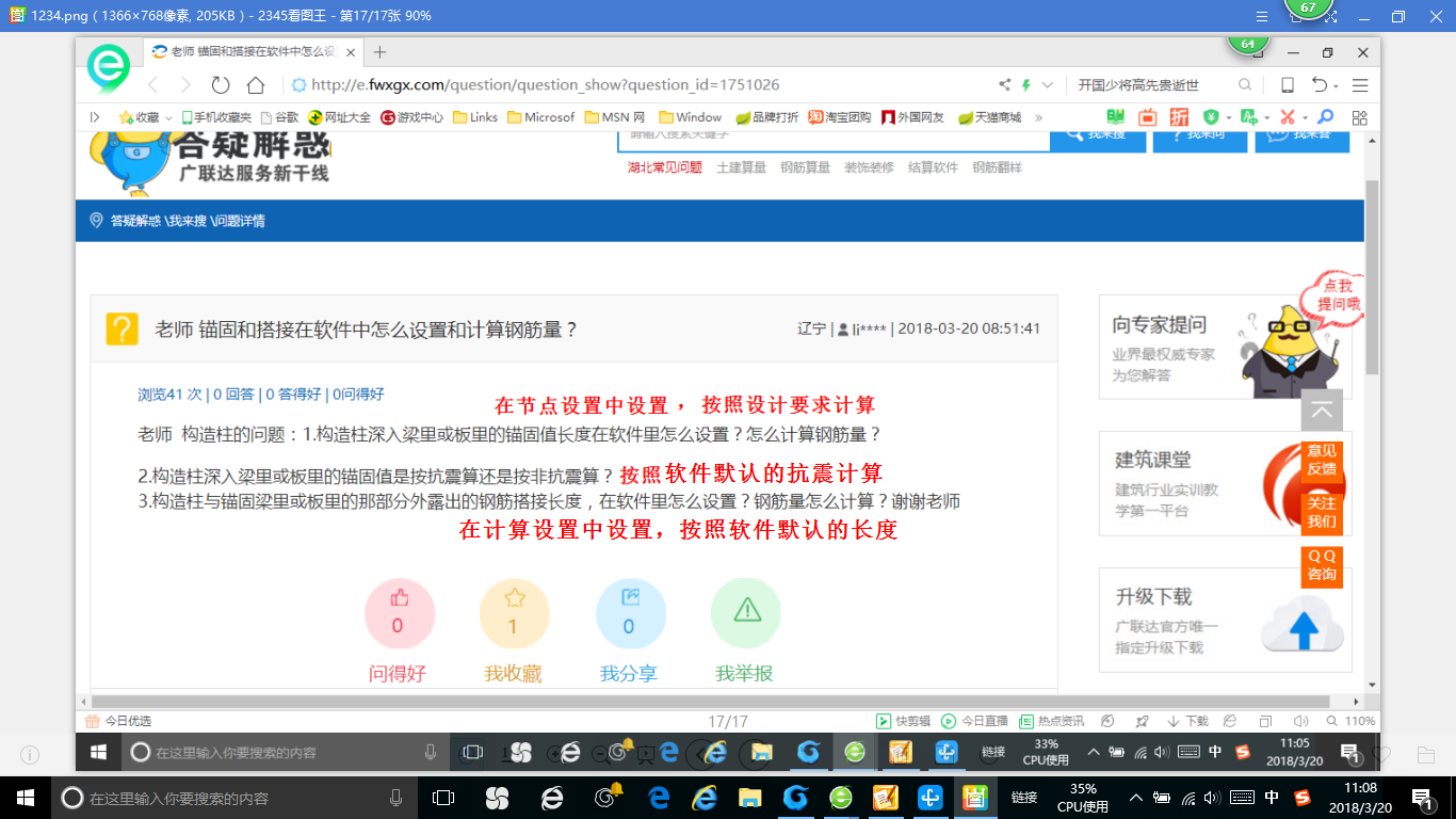

    老師  構造柱的問題:1.構造柱深入梁里或板里的錨固值長度在軟件里怎么設置?怎么計算鋼筋量?
    2.構造柱深入梁里或板里的錨固值是按抗震算還是按非抗震算?

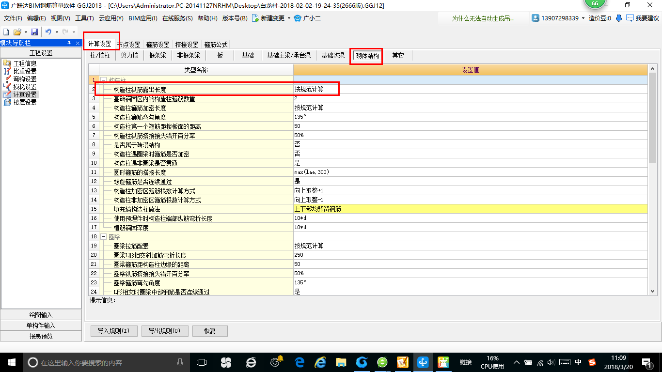

    3.構造柱與錨固梁里或板里的那部分外露出的鋼筋搭接長度,在軟件里怎么設置?鋼筋量怎么計算?謝謝老師
    你好:見附圖非抗震外露答疑解惑
    2018-03-20 11:09:02
  • 恩,一樓回答非常好,和我答案差不多,只是沒他完善
