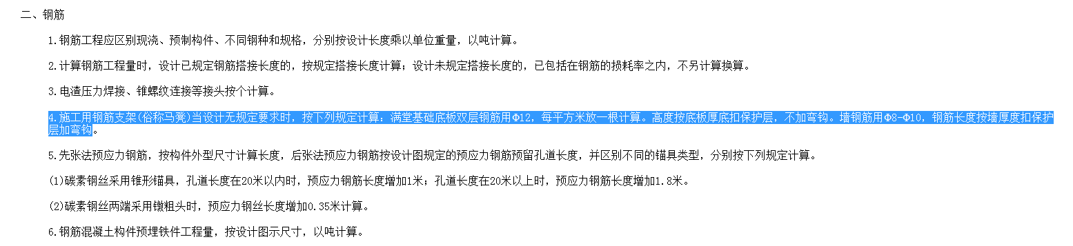

    馬凳筋的目的是支撐面筋,如果其鋼筋直徑大一些的話,可以間距大些。如果直徑小一些,可以間距小一些。通常是工程師根據受力筋情況,進行確定,寫入施工方案中。
    如果沒有相應的規定。工程造價中,可以如下圖的標準進行計算。
    馬凳筋

  • 不一定,定額要求按比板的受力筋低一個型號的鋼筋布置即可

  • 你好:馬凳鋼筋的規格同板面鋼筋的規格。
