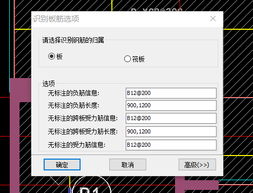

    老師,您好!識別板負筋時彈出一個無標注的鋼筋信息框,這個怎么處理?謝謝!識別板
    你想讓圖紙上未標注的鋼筋,識別出來后是什么鋼筋信息,你就設置什么信息。
    一般是設置成圖紙中鋼筋最多的那個構(gòu)件的信息。例如未標注的上部鋼筋為C8@200

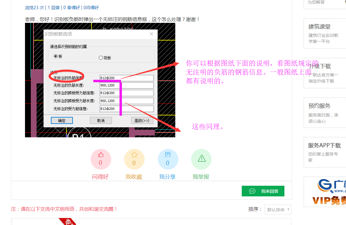

  • 你好,看圖。板負筋答疑解惑
