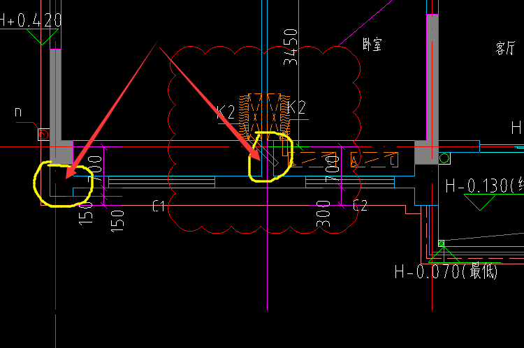

  • 請問各位老師 中間飄窗兩側黃色區域內的砌體墻算不算建筑面積
    外挑

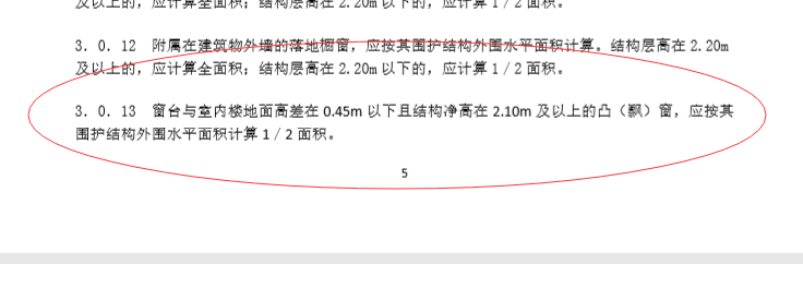

    補充問題:有沒有規范依據
    補充問題:中間飄窗為外挑飄窗
  • 這需要看你的結構情況,及窗臺低于450mm,凈空高度是2100mm以上。
    砌體墻
