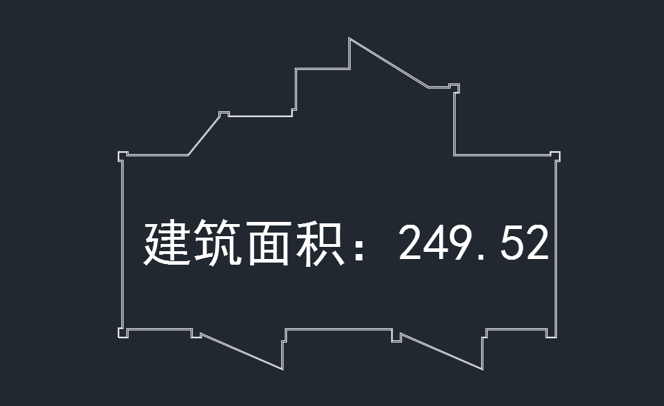

    謝謝你的解答!建筑面積我CAD框選完再外擴保溫板的厚度的。框完就是這樣的。

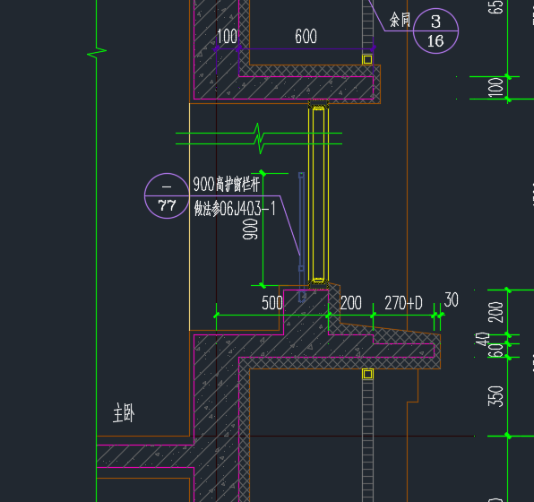

    飄窗節點

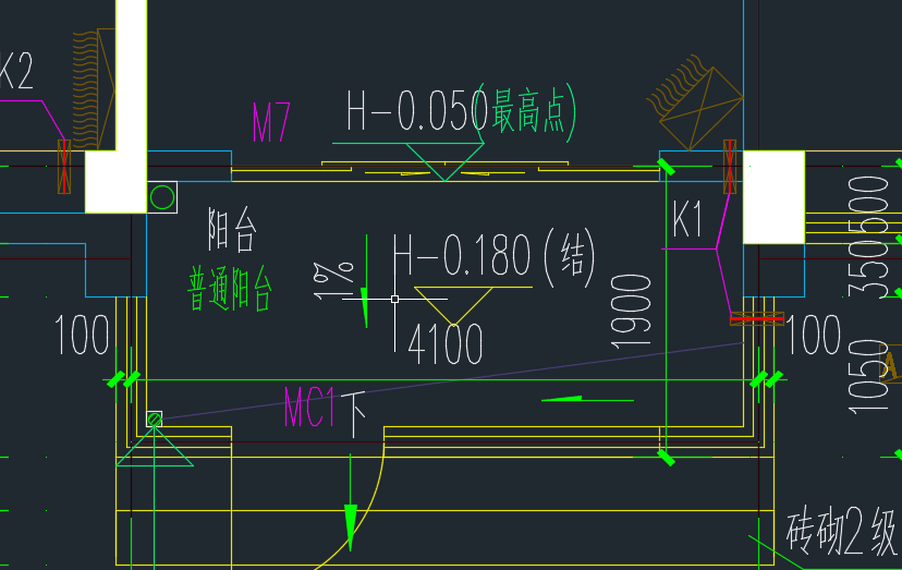

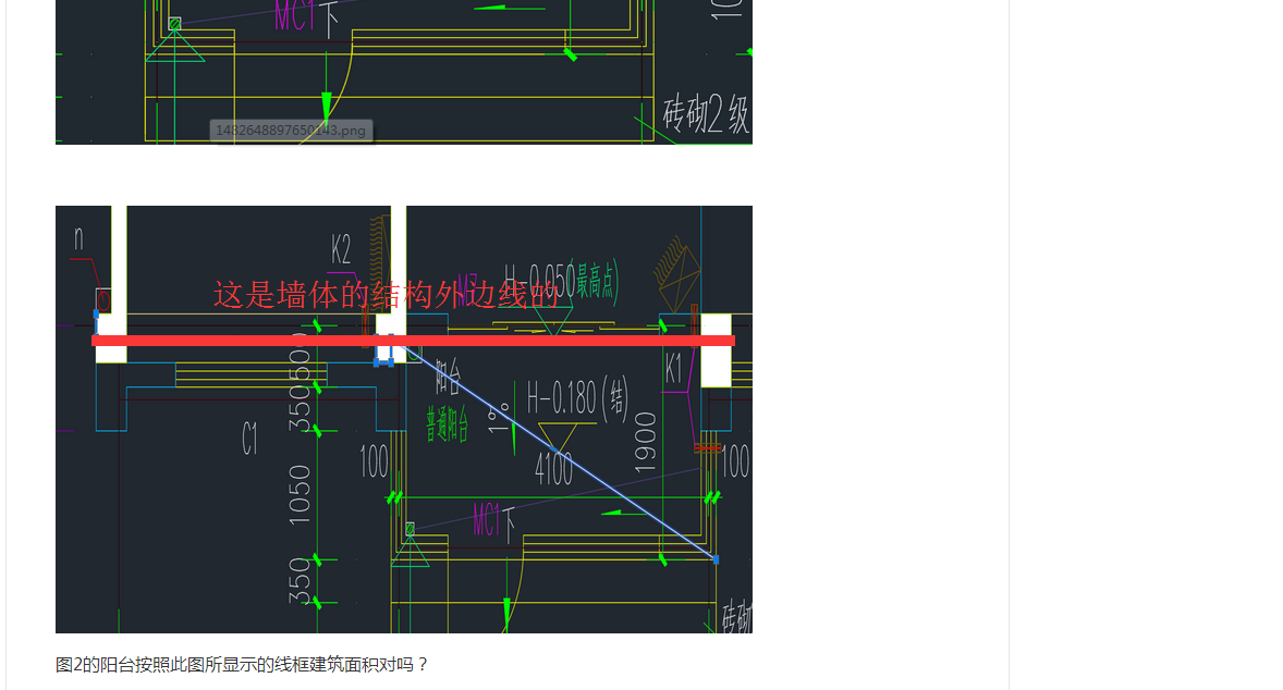

    請問此此處陽臺左邊柱墻交接部分,該怎么框建筑面積才比較準確呢?該從柱子中間找到陽臺外墻線的位置,拉對角線嗎?

    飄窗這里我有點疑惑,此處連著主臥樓板的混凝土外墻,本來就是屬于飄窗節點的一部分,既然飄窗的面積都不算,為什么框建筑面積時還要把外墻的厚度算進去呢?

  • 你陽臺那里不應該是從外墻拉直線,應該把柱子加進去,就是說在柱子那里應該凸出墻面,沿柱子邊線畫,也就是繞著柱子畫。而飄窗的問題,應該是凸出墻外的飄窗不算建筑面積的
