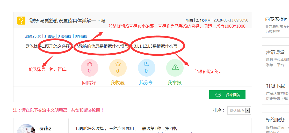

  • 您好 馬凳筋的設置能具體詳解一下嗎
    具體就是1.圖形怎么選擇 2.馬凳筋的信息是根據什么填寫的 3.L1,L2,L3是根據什么寫
  • 1.圖形怎么選擇 。三種均可選用,一般選第1種,第2種。

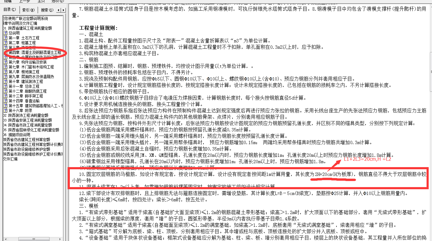

    2.馬凳筋的信息是根據什么填寫的。馬凳筋的規格:沒有明確的規定,通常按照,不小于板內最小鋼筋計算,比如A8@1000*1000。馬凳筋長度:陜西2004定額說明中,馬凳筋長度=2倍板厚+200mm。
    3.L1,L2,L3是根據什么寫。根據馬凳筋的長度。

  • 你好,看圖馬凳筋馬凳
