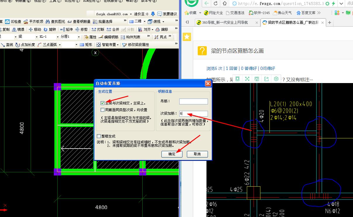

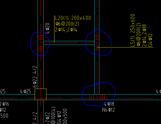

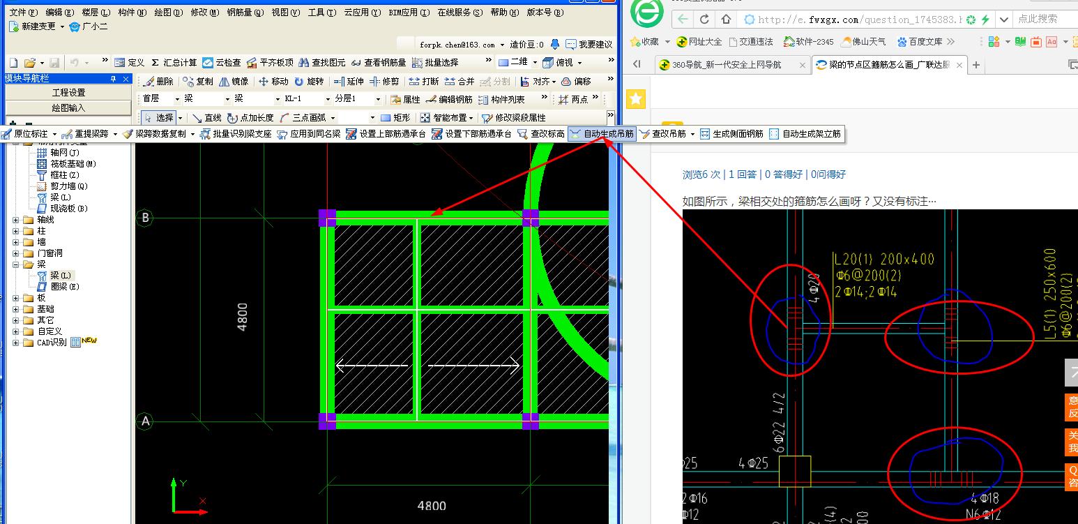

    如圖所示,梁相交處的箍筋怎么畫(huà)呀?又沒(méi)有標(biāo)注···節(jié)點(diǎn)區(qū)

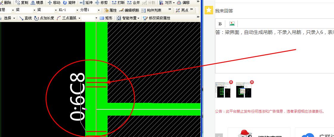

    答:梁界面,自動(dòng)生成吊筋,不錄入吊筋,只錄入6,表示6個(gè)箍筋,直徑與梁箍筋相同。

  •     如圖所示,梁相交處的箍筋怎么畫(huà)呀?又沒(méi)有標(biāo)注···【結(jié)構(gòu)總說(shuō)明有注明,建議查看,可在該梁相應(yīng)位置設(shè)置】

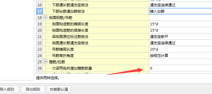

  • 在識(shí)別梁支座是可以在支座屬性中輸入 或者在梁的計(jì)算設(shè)置里定義節(jié)點(diǎn)區(qū)
