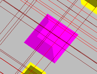

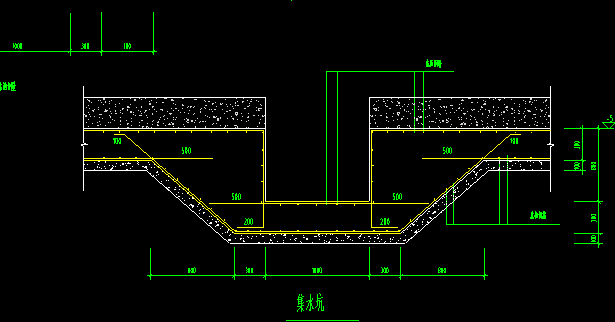

    地下室集水坑計算磚胎膜體積,構件設置了厚度,但是匯總計算確沒有量,什么原因,望解答。謝謝!
    補充問題:集水坑屬于正中間這種,沒有扣減,匯總計算仍然沒有量,是因為這種放坡的不需要制作磚胎膜還是什么原因?如果這種集水坑現場實際施工磚胎膜了又該如何設置才能計算工程量?磚胎膜厚度
  • 應該是被其他構件扣減了。
    看下圖元的計算公式和三維扣減圖。然后確認下是否真的需要磚胎模,當有直角的角度時,才需要的。
