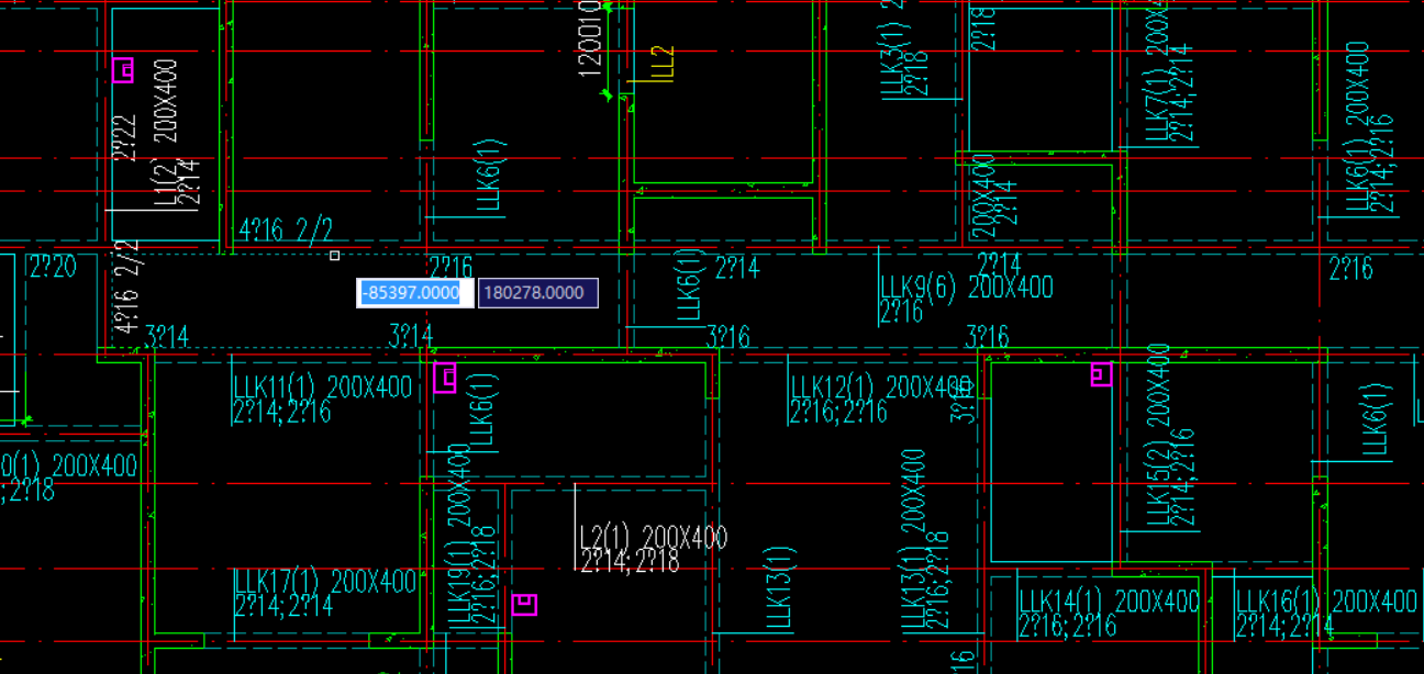

  • LLK可不可以用框架梁定義
    LLK因?yàn)閳D紙需要原位標(biāo)注和主次梁加筋這個(gè)問題我改成了框架梁定義,但是框架連梁并沒有腰筋說明,腰筋是否可以參照普通框架梁板腹低于450不設(shè)腰筋連梁

    本身就是框架梁。設(shè)計(jì)沒有要求的內(nèi)容,就不需要設(shè)置。

  • 我認(rèn)為你的想法是對(duì)的。
    框架連梁的腰筋可以參照普通框架梁板腹低于450不進(jìn)行設(shè)置。
