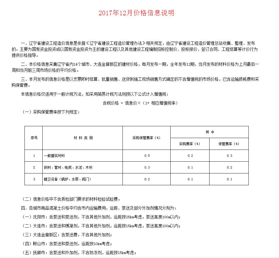

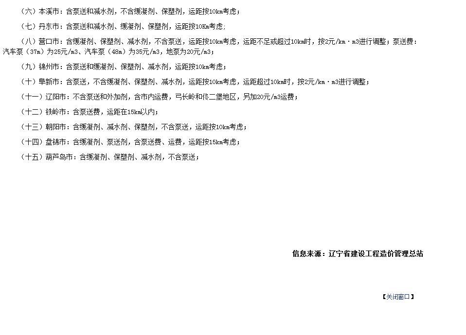

  • 遼寧混凝土信息價格含泵送費用嗎?有相應的說明嗎?
    遼寧省的混凝土信息價有的地區含泵送,有的地區不含泵送,針對項目所在地對照一下
    泵送費遼寧混凝土
    2018-03-07 13:04:14
  • 商品砼的價格一般是不包含泵送費用的
    2018-03-07 08:43:24
  • 你看信息價中有具體說明,我們當地信息價中保函0米以內的泵送高度的價格
    2018-03-07 08:52:03
