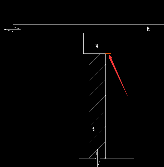

    圖中箭頭所指部分(有梁板下,墻頂部的梁出墻部分)在江蘇清單計價規(guī)范中,是歸入天棚,還是墻體?【注意,是清單計價,不是定額計價】廣聯(lián)達(dá)軟件根據(jù)江蘇清單計價規(guī)范,默認(rèn)為計入天棚,魯班軟件,根據(jù)江蘇清單計價規(guī)范,默認(rèn)為計入墻體?所以,想問一下,到底計入哪里更符合江蘇省清單計價規(guī)范。【個人理解,應(yīng)該是計入天棚,但不能確定,所以,請懂江蘇清單計價規(guī)范的大蝦指教】!有梁板

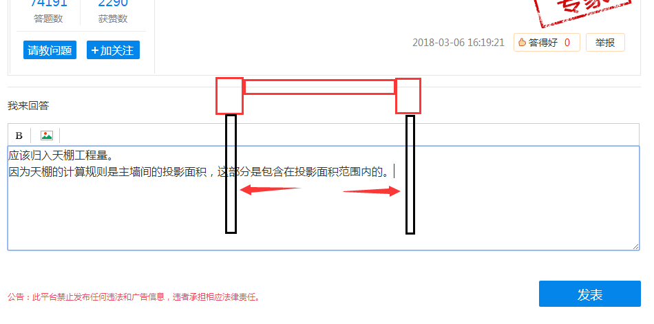

    應(yīng)該歸入天棚工程量。
    因為天棚的計算規(guī)則是主墻間的投影面積,這部分是包含在投影面積范圍內(nèi)的。

  • 你好:應(yīng)該是并入到天棚工程量中。

  • 箭頭指處歸入天棚。
