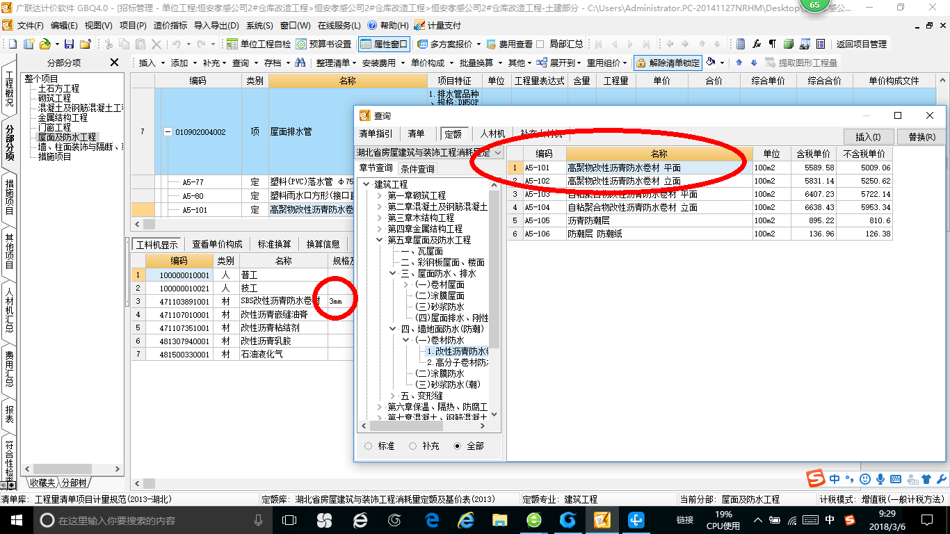

  • 3mm厚SBS防水兩層,是直接套定額乘以2,還是有系數(shù)可以套
我來(lái)答  邀請(qǐng)別人來(lái)回答
 提醒提問(wèn)者

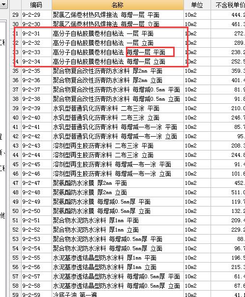

  • 您看看定額子目有沒(méi)有雙層的
    沒(méi)有雙層的就應(yīng)該有可以調(diào)整的增加層的
    有雙層的子目,就直接選擇
    系數(shù)
    2018-03-06 09:24:29
  • 你好:直接套。定額
    2018-03-06 09:29:02

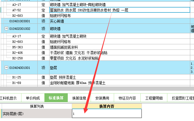

  • 兩層卷材厚度相同的,點(diǎn)擊標(biāo)準(zhǔn)換算,直接換算為兩遍即可。
    不換算,使用每增加一層的定額,結(jié)果也是一樣的。(一般是兩層防水,厚度不一樣的時(shí)候,使用該方法。)
    (推薦使用前者,簡(jiǎn)單。)
    2018-03-06 09:29:03
