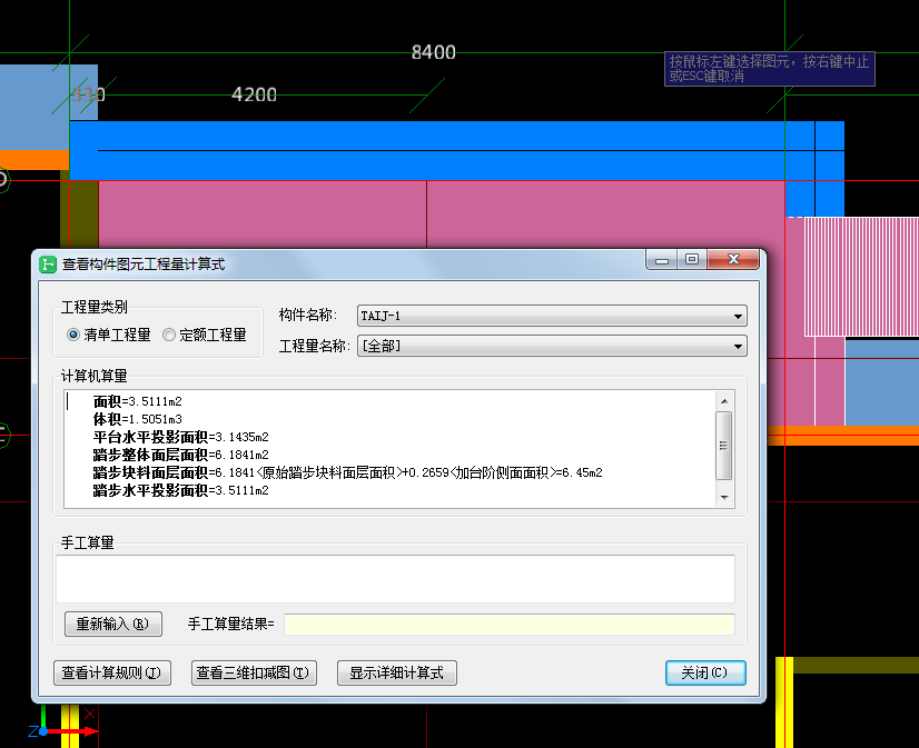

    天津定額關于混凝土臺階按設計圖示尺寸以水平投影面積計算,如圖所示臺階,圖形算量里有“平臺水平投影面積”和“踏步水平投影面積”,請問兩者有什么區別,臺階的混凝土量應該按哪個數提量??算量
  • 混凝土臺階按設計圖示尺寸以水平投影面積計算,如圖所示臺階,圖形算量里有“平臺水平投影面積”和“踏步水平投影面積”, 兩者計算的范圍 是 不同的,臺階的混凝土量應該按臺階數提量呀。

  • 臺階應該按照踏步的水平投影面積計算。
    至于平臺踏步的區別看定額計算規范怎么規定
    內蒙古這邊是最上一步臺階+30cm
