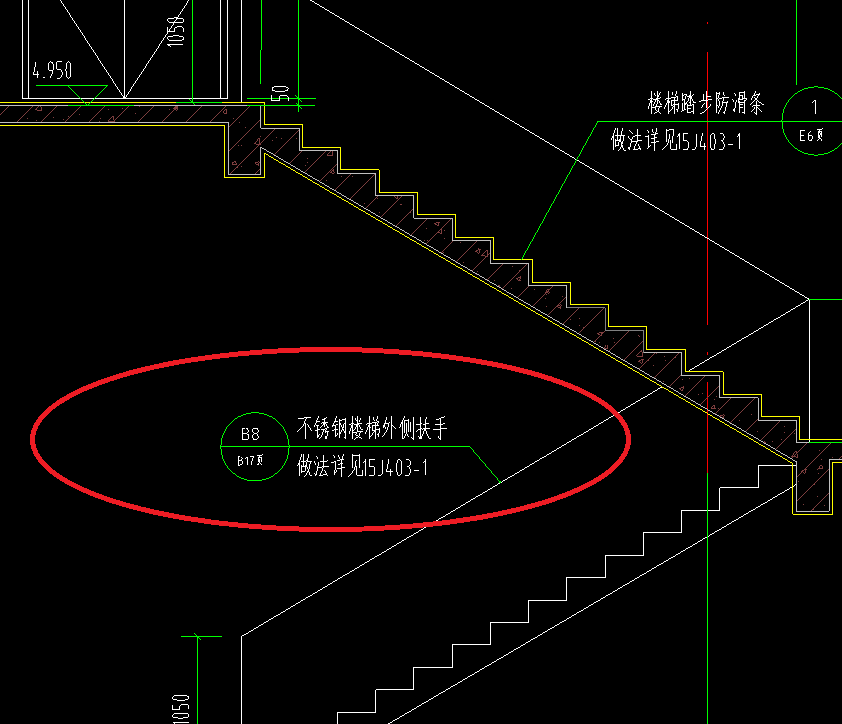

  • 如圖這個是不銹鋼的扶手,樓梯是混凝土的。(這個是廠房,有鋼結構部分)

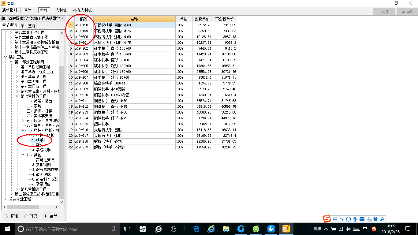

    1、請問老師:那這個不銹鋼扶手,是并入鋼結構工程內,還是土建內呢?
    2、套定額的話,一般是套什么定額呢?(沒有鋼樓梯,只是扶手)
    并入
    應該歸入土建。
    應該套取不銹鋼欄桿和不銹鋼扶手兩個定額子目。
    備注:不銹鋼欄桿中是不含扶手的部分的。
    2018-02-26 16:07:27
  • 不銹鋼的扶手 單獨計算 套用 不銹鋼扶手的 定額子目項。
    2018-02-26 16:04:37
  • 你好:在裝飾里面套不銹鋼扶手。鋼結構工程
    2018-02-26 16:09:20
