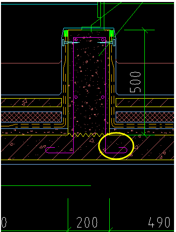

  • 請問如圖節點彎折長度如何確定?
    如圖,在軟件中我用自定義線處理這個節點。鋼筋豎向伸入板內距離為(板厚-保護層),請問各位老師:
    1.橫向彎折長度如何判斷呢?
    2.末端彎鉤為180°,6.25d是否正確?
    伸入

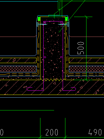

  • 1.橫向彎折長度15D
    2.末端彎鉤為180°,6.25d正確
    2018-02-25 13:06:59
  • 1、應該從板頂開始計算,按照一個錨固長度進行計算。
    2、如果是光圓鋼筋,末端彎鉤為180°,6.25d是正確的,如果是三級鋼就不用180度彎鉤。
