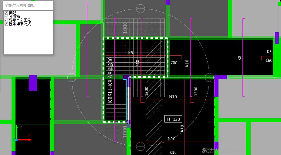

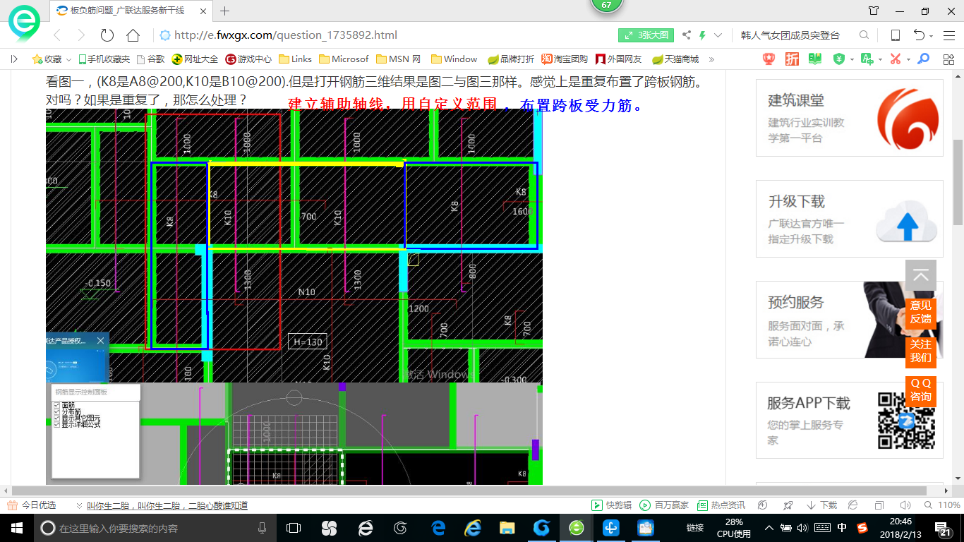

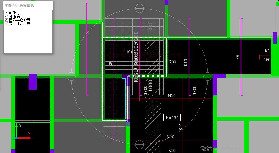

    看圖一,(K8是A8@200,K10是B10@200).但是打開鋼筋三維結果是圖二與圖三那樣。感覺上是重復布置了跨板鋼筋。對嗎?如果是重復了,那怎么處理?板負筋負筋答疑解惑
  • 你好:見附圖廣聯達服務新干線
