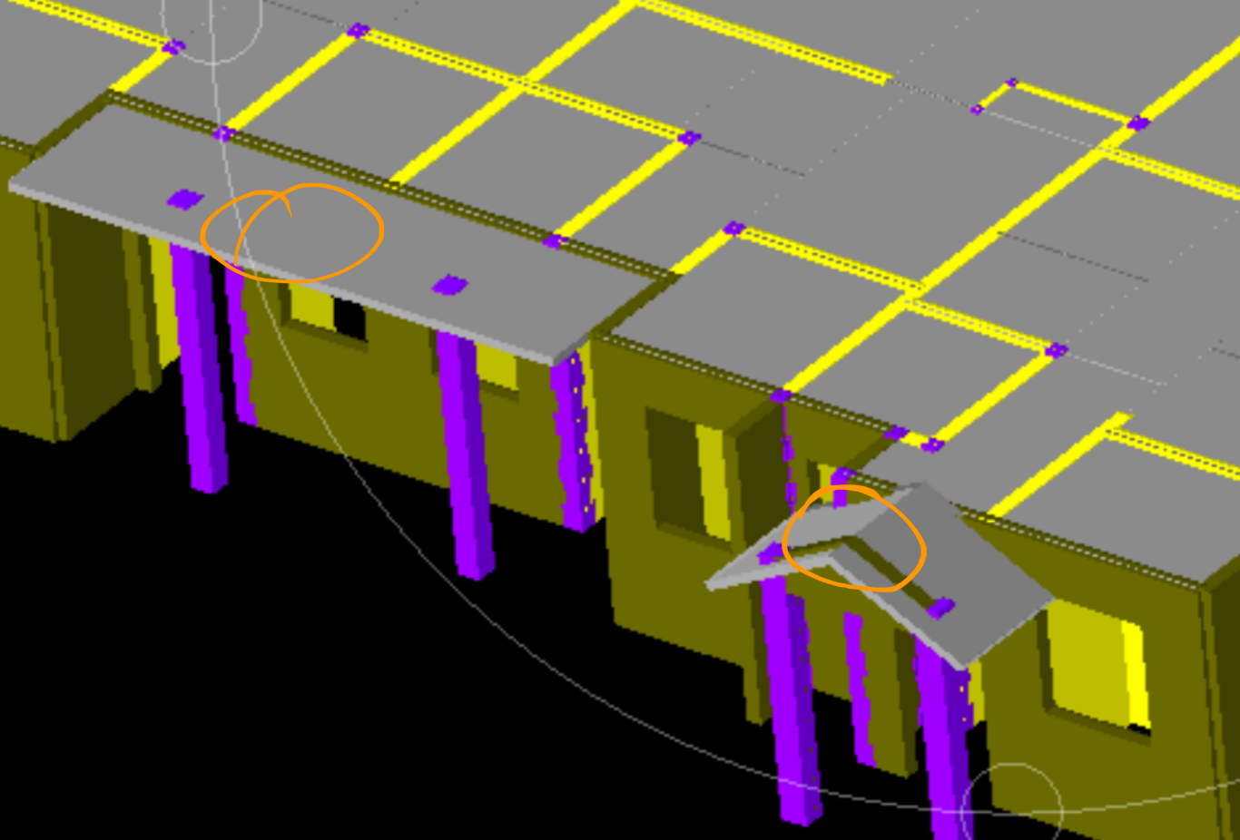

    1:橘黃色圈起來的板套雨棚還是按平板和斜板套用?

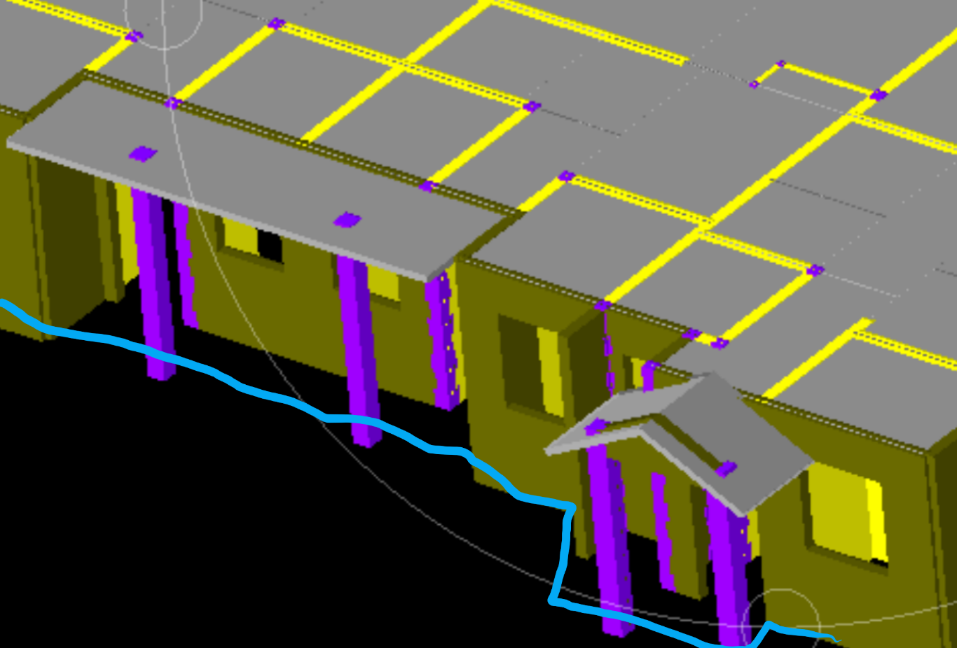

    2:紅顏色畫的線和藍顏色畫的線,外墻腳手架按那種線的走向算才對?為什么?(或者都不對該怎么算才對)?(主要是外挑的這兩塊板影響的,不知道周長怎么算才對了?)
    外挑墻腳手架答疑解惑

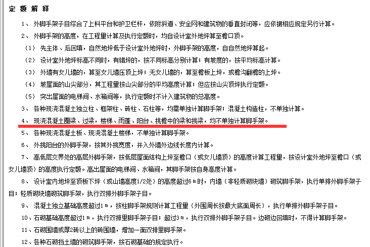

    1.您好,看一下建施圖,是標注的哪個部位。。有圖紙按圖紙考慮就可以。。如果標注雨棚,執行雨棚定額項就可以。。斜板部位是門斗部位嗎?看一下是否屬于有梁板。。新定額中有梁板對于斜板模板也有單獨的系數1.3換算。不屬于有梁板,則套用平板就可以。

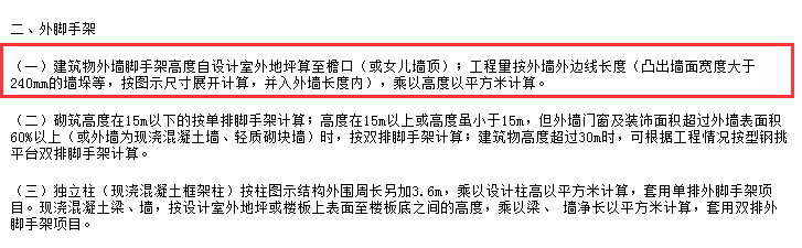

    2.外腳手架的工程量按照計算規則考慮就可以。。區分部位,,外墻按長度,凸出部位展開長度算面積。。
