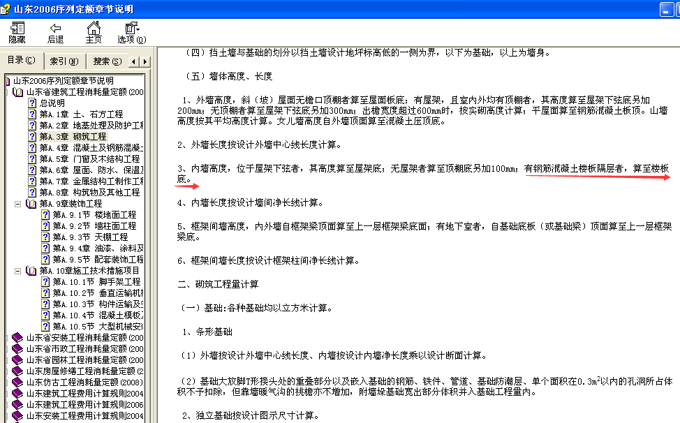

    1:內(nèi)墻腳手架工程量,按照墻面垂直投影面積計算,往往墻都砌筑到梁下,那么計算工程量就按墻長乘以到梁下墻的高度嗎?
    2:可又說內(nèi)墻腳手架高度按設(shè)計室內(nèi)地平至頂板下表面之間高度算?這不是和墻面的垂直投影面計算方式互相矛盾嗎?
                 這個高度到底怎么算才對?
    你看一下前面章節(jié)中對于墻高度的定義也是到板底的,所以按墻面垂直投影面積就也是頂板下,而不是梁底了
    墻長
