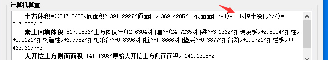

  • 廣聯達中挖土方這個公式乘以1.4是什么系數來的?
    廣聯達中挖土方這個公式乘以1.4是什么系數來的? 挖土方

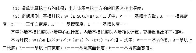

  • 您好,這是開挖體積公式。乘以深度H。截面積乘以深度為體積。土方
    2018-01-25 19:29:59
  • 后面有注明是挖土深度的啊
