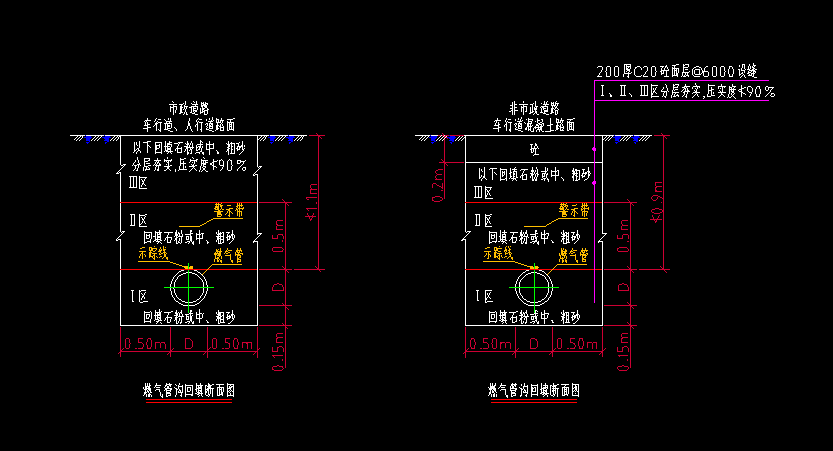

睡眠羊 2025-02-17 16:34:35 | 廣東省 土建市政計價軟件GCCP土建計量GTJ | 86查看 2回答
GXZ 鉆石專家
答題: 233229 被贊: 44297
可以咨詢一下原編輯者,廣東定額規則對于排水井,積水井等外擴所增加的土方開挖,就是用管道的土方開挖量乘上相應的系數
2025-02-17 16:36:00
答題: 159 被贊: 53
定額中有說明
首次提交 2025-02-17 16:37:25 最近修改2025-02-17 16:38:20 (修改過1次)
