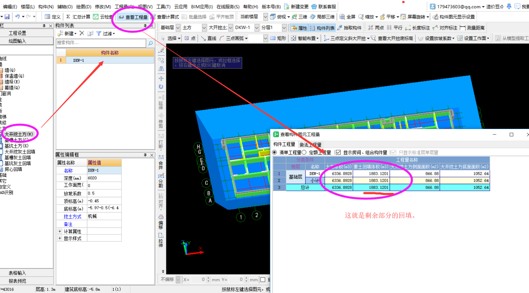

  • 誰能告訴我怎么繪制土方回填
    誰能告訴我怎么繪制土方回填
我來答  邀請(qǐng)別人來回答

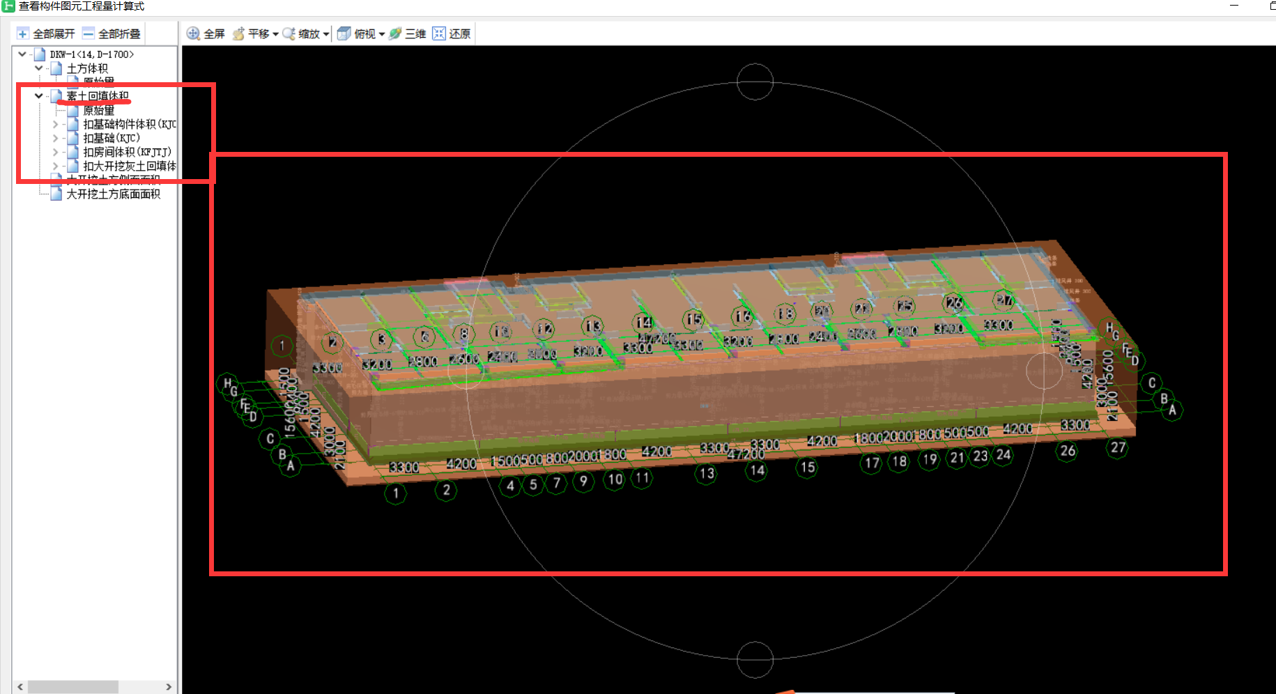

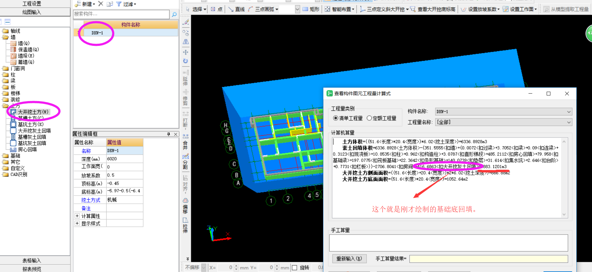

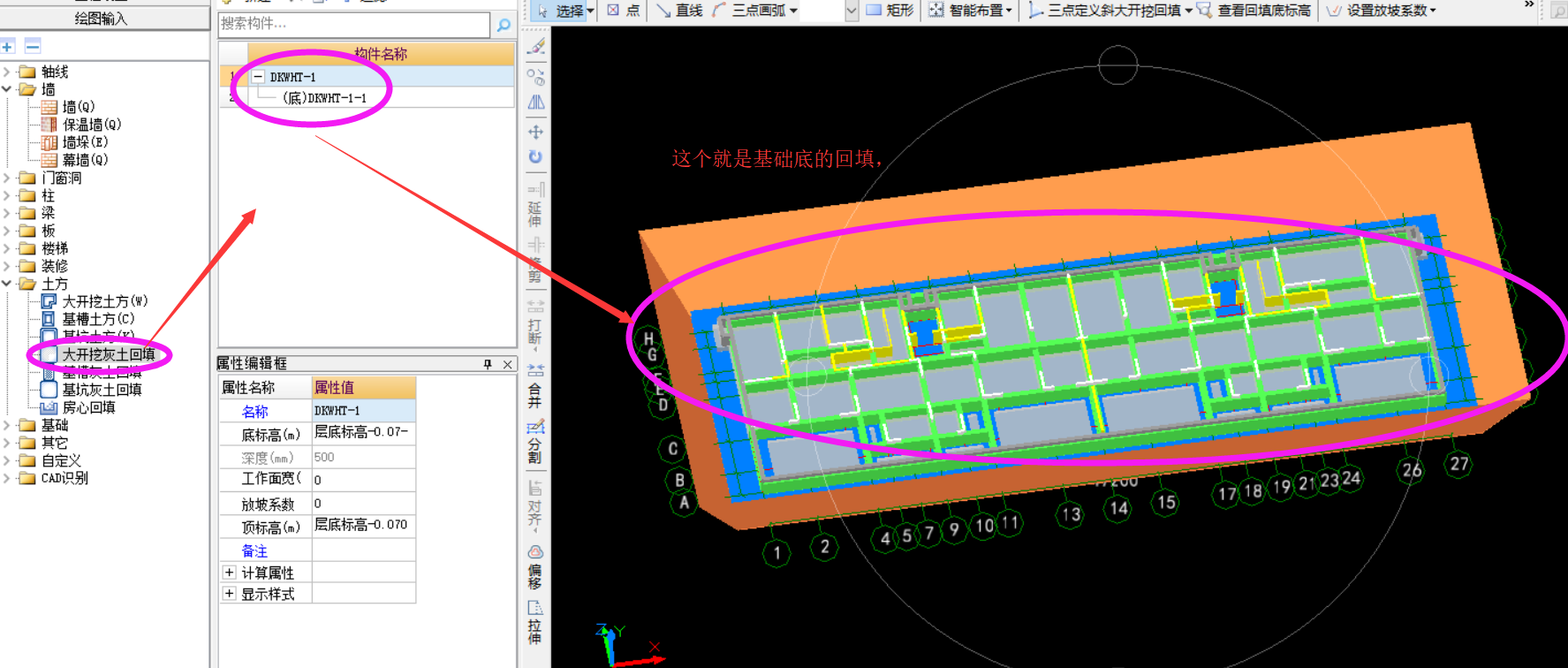

  • 土方回填 不需要繪制的,定義并繪制好土方構(gòu)件之后 軟件 可以自動(dòng)計(jì)算 土方回填的 工程量。
    2018-01-23 15:50:05
  • 你好,基礎(chǔ)底的土方回填,可以按大開挖回填來繪制,注意放坡系數(shù)要和開挖的一致。其余的基礎(chǔ)回填,可以利用大開挖的詳細(xì)信心的查看。繪制土方土方回填答疑解惑廣聯(lián)達(dá)服務(wù)新干線
