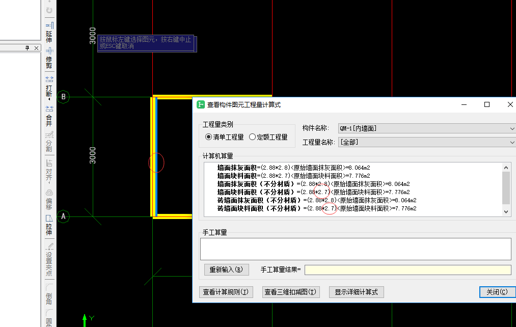

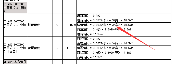

    補充問題:利用軟件測試了一下計算結(jié)果,天棚標(biāo)高是3.00m,計算結(jié)果如圖,是按墻高3米計算的,這個和圖形軟件有一定的區(qū)別,也就是軟件并沒有內(nèi)置好定額計算規(guī)則
    補充問題:利用軟件測試了一下計算結(jié)果,天棚標(biāo)高是3.00m,計算結(jié)果如圖,是按墻高3米計算的,這個和圖形軟件有一定的區(qū)別,也就是軟件并沒有內(nèi)置好定額計算規(guī)則 塊料

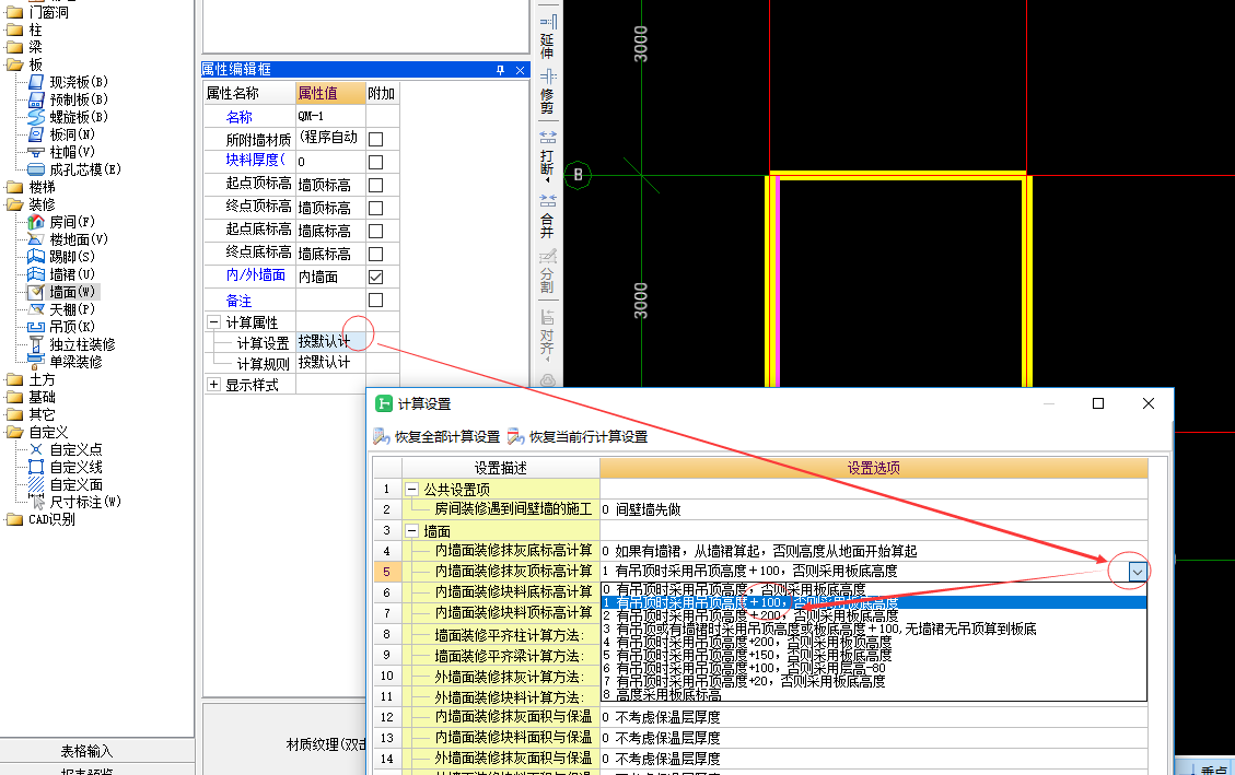

  • 你說的這種規(guī)則的問題,軟件應(yīng)該已經(jīng)內(nèi)置了,你繪制一下,看看是不是按照規(guī)則那樣進(jìn)行考慮的,應(yīng)該是的。
    2018-01-22 21:56:20
  • 我是只有圖形算量,軟件只要有吊頂,那么墻面的塊料就可以對此進(jìn)行設(shè)置 ,這樣計算就是按吊頂+100。那精裝飾應(yīng)該也是同樣的設(shè)置及計算的吧。
