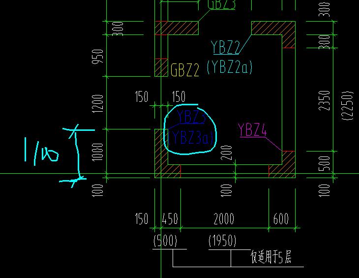

  • 當(dāng)大樣圖和施工圖尺寸不統(tǒng)一,該以哪個(gè)為標(biāo)準(zhǔn)?
    當(dāng)大樣圖和施工圖尺寸不統(tǒng)一,該以哪個(gè)為標(biāo)準(zhǔn)? 大樣圖施工圖

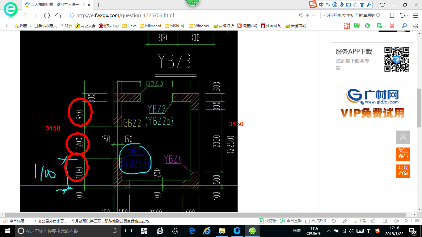

  • 你好:可能有誤,咨詢一下設(shè)計(jì)人員。
    2018-01-22 17:14:02
  • 問(wèn)設(shè)計(jì)
    2018-01-22 17:14:11
  • 一般是依據(jù)大樣圖
    但是最準(zhǔn)確的還是要咨詢?cè)O(shè)計(jì)
    請(qǐng)?jiān)O(shè)計(jì)給出準(zhǔn)確的信息,這樣不容易有爭(zhēng)議
    2018-01-22 17:15:03
  • 答;這種情況,建議按平面圖,然后與設(shè)計(jì)員溝通,發(fā)一份設(shè)計(jì)圖紙修改通知書。
    2018-01-22 17:15:33
  • 平面圖中應(yīng)該是YBZ3a,不是YBZ3
    2018-01-22 17:16:14
  • 答:要咨詢?cè)O(shè)計(jì)。通常平面圖要準(zhǔn)確些,因?yàn)槎纯诖笮∥恢檬谴_定的。
    2018-01-22 17:18:18
  • 一般是按大樣為準(zhǔn),但最好是與設(shè)計(jì)溝通,讓其出相應(yīng)的文字的更改設(shè)計(jì)。
    2018-01-22 17:18:43
  • 你好:大樣詳圖應(yīng)該是YBZ3a,YBZ3應(yīng)該是1100mm。
    2018-01-22 17:19:38
